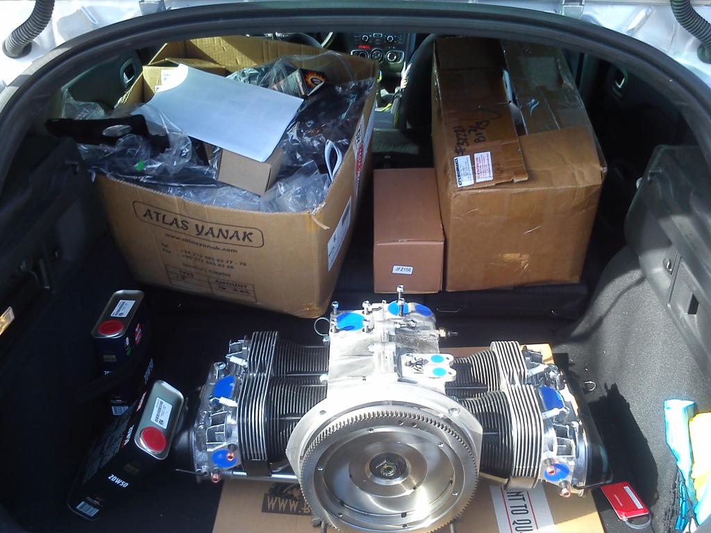

Quelques news ...
Moteur 1678cc de chez SP
Restauration d'une 1303 de 1974 - Page 3 Dsc_0271-4a454e3

superbe , elle va etre neuve Restauration d'une 1303 de 1974 - Page 3 315149

youah moteur neuf, peinture neuve.....je suis jaloux... Restauration d'une 1303 de 1974 - Page 3 315149
bon courage pour la suite.

magnifique beau travail. Restauration d'une 1303 de 1974 - Page 3 315149

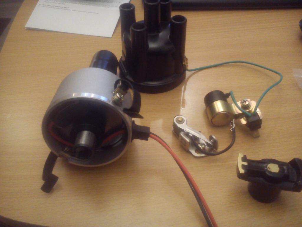

J'ai passé l'allumage en électronique,
Restauration d'une 1303 de 1974 - Page 3 Dsc_0279-4a4cab0

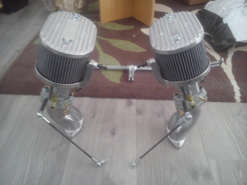

J'ai avancé sur le montage des carbu ;
Restauration d'une 1303 de 1974 - Page 3 Dsc_0290-4a4df10

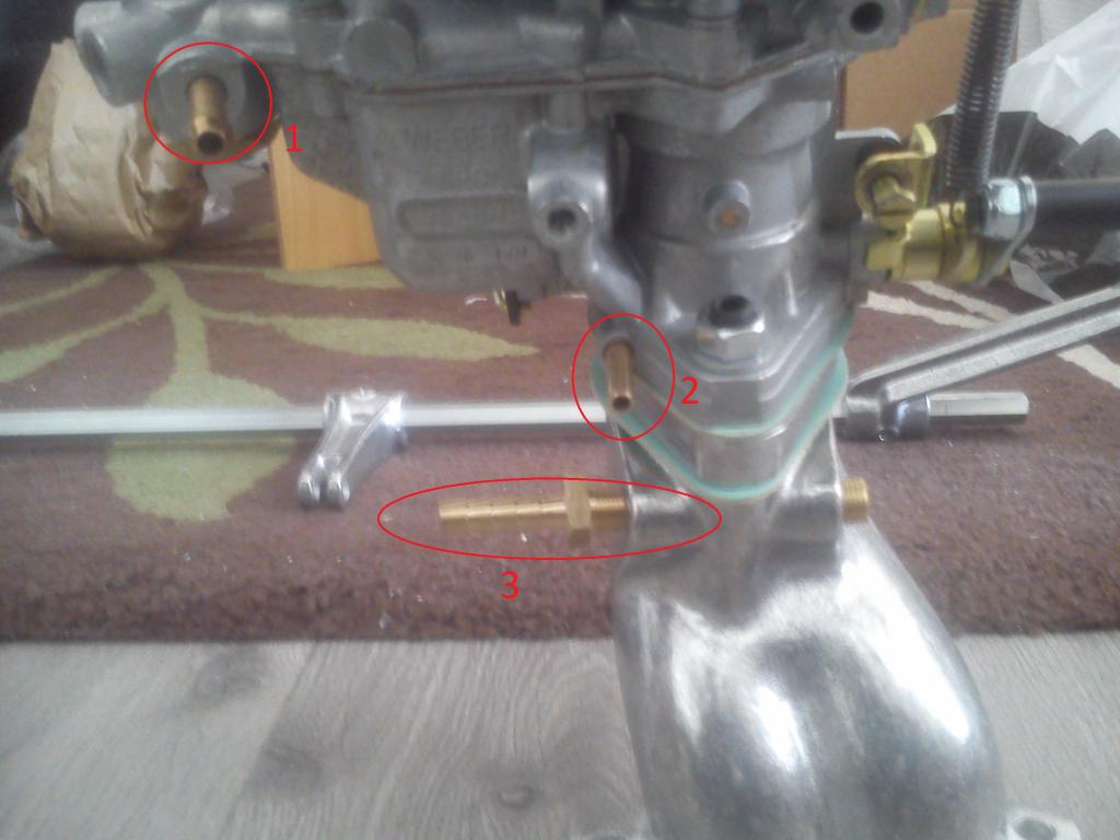

Par contre je m'interroge sur les sorties ; pour moi le 1 est l'arrivée d'essence, le 2 sert pour la dépression d'allumage mais le 3 ...*
Restauration d'une 1303 de 1974 - Page 3 Dsc_02911-4a4df18

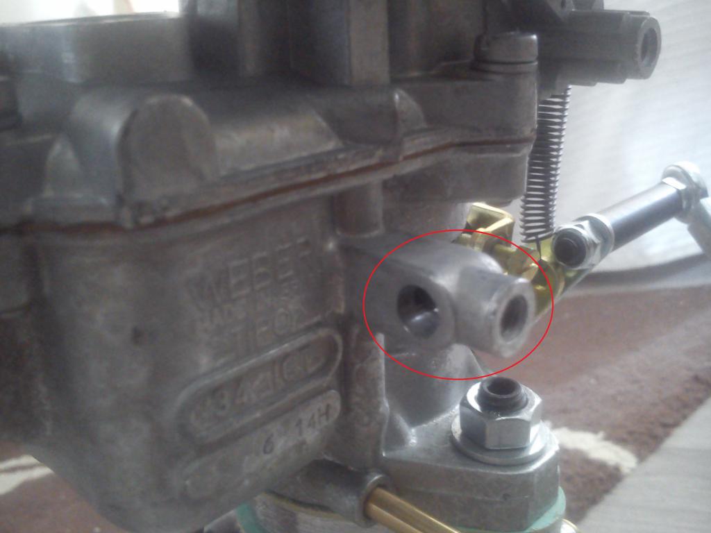

et il y à ça aussi, c'est serti mais je vois pas pourquoi ...
Restauration d'une 1303 de 1974 - Page 3 Dsc_02921-4a4df29

Bonsoir,
pour le N°3 je pencherais pour "l'équilibrage des 2 pipes d'admission"!
En clair tu dois avoir ça sur les 2 pipes et tu dois les relier par une durite.
N'y a t il pas de notice avec ton kit?
Ton fournisseur est surement le mieux à même de te répondre.
Bon courage!

Il y à bien une notice mais c'est en anglais Restauration d'une 1303 de 1974 - Page 3 559141
il y à effectivement cette sortie sur les deux pipes
