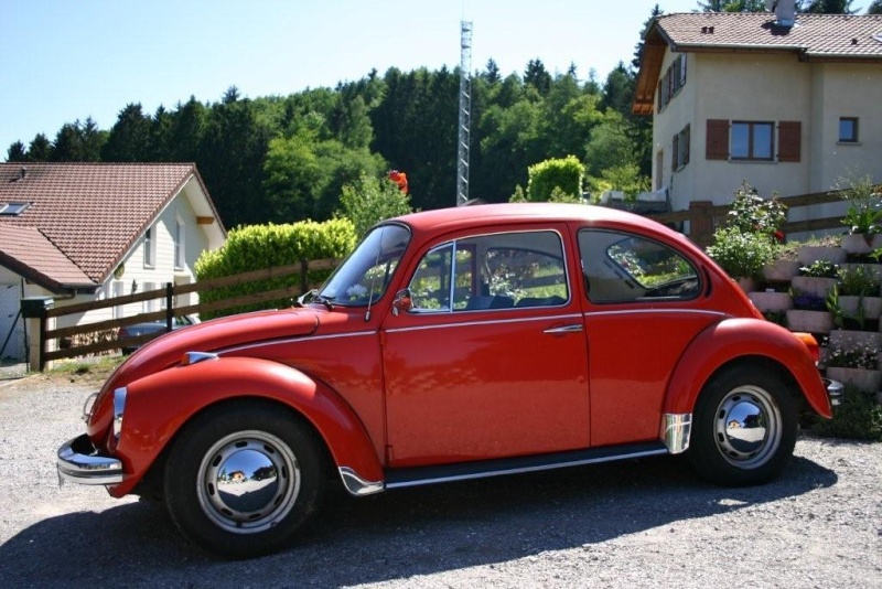

Alors voila je me lance, j'ouvre un post vous presentant mes "petits travaux" sur la cox !
Dans un premier temps, petit recapitulatif :
- la voiture : cox 1303 de 1973
- Moteur 1300 type AB double admissions d'origine

- Premier jour batterie HS : achat d'une nouvelle batterie. Aprés ca n'allez pas trop mal, mise à part quelques problèmes de ralenti et de démarrage.
- Quelques semaines après réglage du moteur avec Rem01 un pote), avec une net amélioration ...
Et quelques semaines plus tard c'est reparti pour les soucis !
- Problème de démarrage après le passage à la station service.
- Trous à l'accéleration, plus de patate, ralenti qui ne tien pas ...
Alors je me suis décider a faire une grosse révision du circuit d'essence et moteur ! Et d'autres petites choses ... Si des choses ne vont pas n'hésitez pas je débute ...
Alors dans un premier temps : demontage, vidange du reservoir, pour le traiter contre la rouille avec les produits qui vont bien, changer les durites et autres joints
