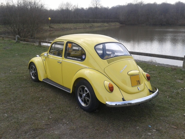

Aujourd'hui beau soleil en RP 14°C
Temps idéal pour une petite balade à l'étang.
J'ai remonté ma gaine d'air chaud au carbu et effectivement il tourne beaucoup plus rond.
Je ne connais pas l'origine de mon filtre (il était dans mon foutoire au fond du jardin) je dirait combi. Il a deux prise d'air pour tuyau. Une devant pour le remplissage d'huile, l'autre? (je pense au masteurvac sur combi), quel est votre avis?
Il me manque aussi le cable qui actionne le clapet été hivers. Comment est il actionné?( pour le moment je l'ai bloqué en position hiver).
Pour le plaisir des tites tofs du jour

MessageSujet: Re: c'est noel pour choupette   Mar 5 Mar - 18:17
coucou ! T'as pas une petite photo de ton filtre ? J'en ai pas vu ?
y'a eu bcp de montages differents, Certains sont aussi commandés par le carlostat sous le moteur.
Masculin Nombre de messages : 3368
