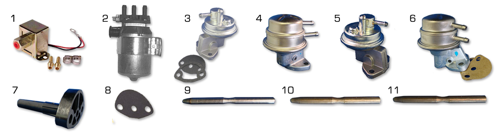

Sinon la pompe a essence avec cette forme elle est specifique je suppose?
Elle est de cette époque, l'avantage c'est qu'elle se démonte (il y a un filtre à l'intérieur) et se répare alors que les suivantes se mettent à la poubelle si elles ne marchent plus !

MessageSujet: Re: Le Bay de Louise   Ven 16 Déc - 15:35
Donc une de Cox classique devrait fonctionner

MessageSujet: Re: Le Bay de Louise   Ven 16 Déc - 16:34
S'il faut la changer, oui. C'était la même sur les cox de l'époque - 5 sur l'image. Sur nos 1302/03, plus modernes (si si...), elles ont la pompe non démontable - 6.
