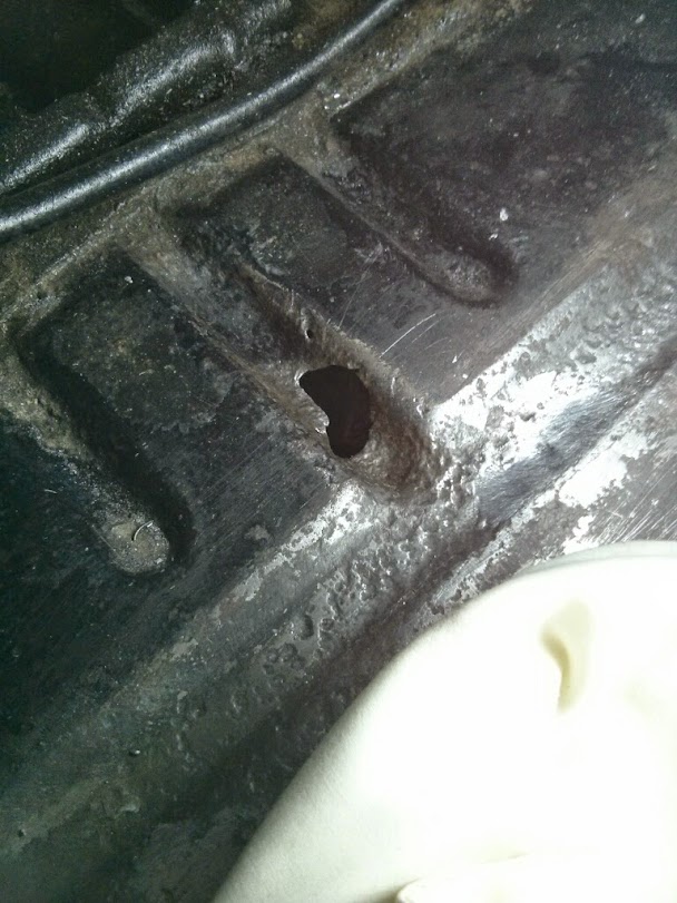

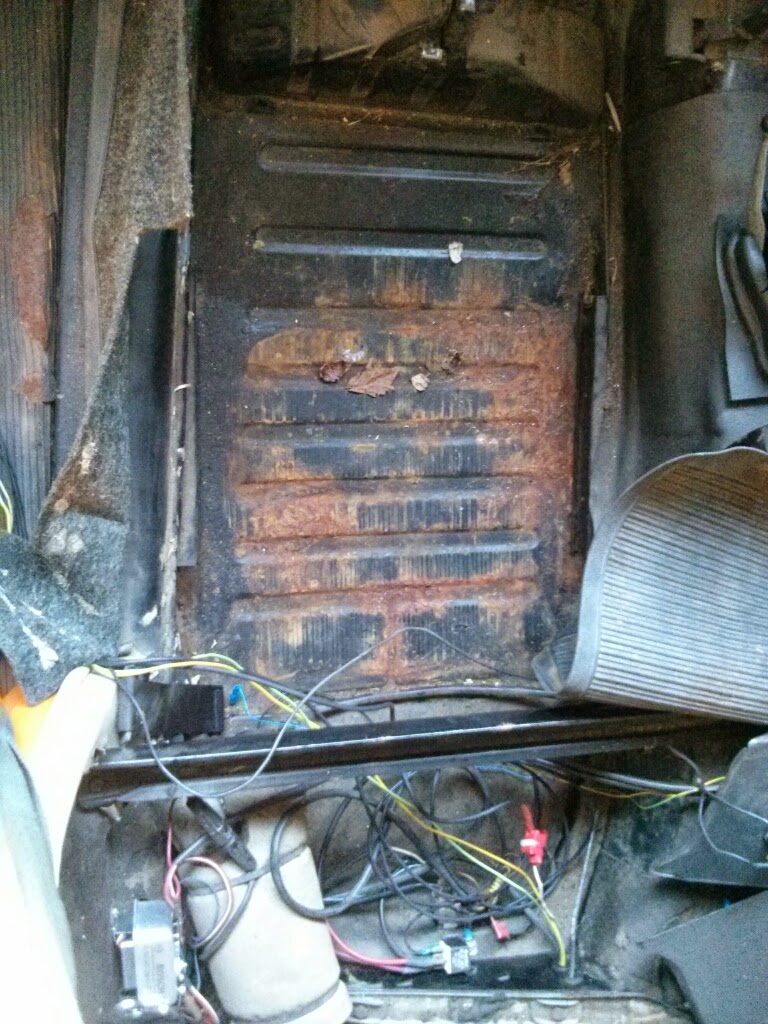

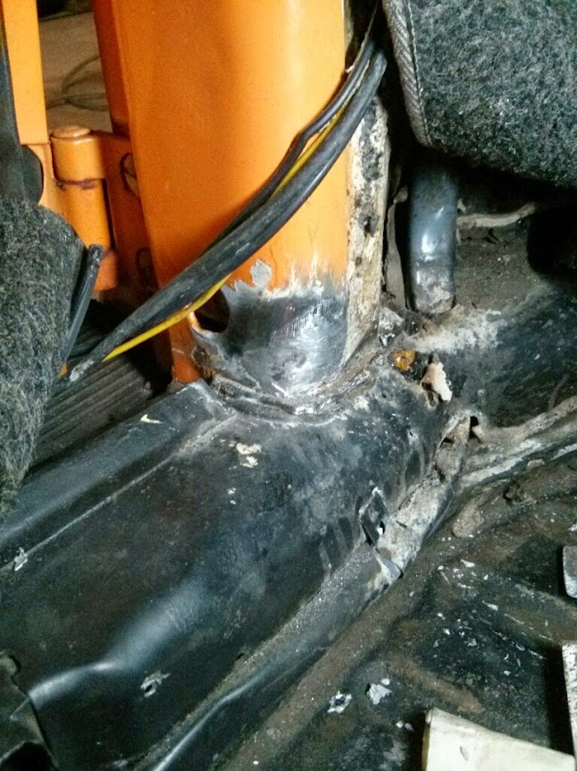

Bon j'ai finalement pris de la pâte à étamer et une barre d'étain, ça se fait plutôt bien avec un résultat acceptable pour un plancher, ça fera sans doute rigoler les vrais pros mais bon, je fais comme je peux...
Donc, sur les photos le noir que vous voyez c'est pas de la peinture mais du Ferose, la fiche technique dit qu'on peut souder dessus donc j'ai commencé par passer deux couches qui ont séché plusieurs jours et après j'ai tenté le bouchage de trous. Là c'est le plus gros:
Ma 1303 Casimir - Page 19 IMG_20141122_142840
Comme beaucoup de gens disaient que quand on débute il vaut mieux utiliser un décapeur thermique pour pas faire de bêtises j'ai suivi ce conseil, là pour chauffer la pâte à étamer:
Ma 1303 Casimir - Page 19 IMG_20141122_143014
Avant ponçage ça donne ça une fois le trou bouché:
Ma 1303 Casimir - Page 19 IMG_20141122_143810
Et ensuite une première couche d'Hammeritte:
Ma 1303 Casimir - Page 19 IMG_20141122_163039
En vrai je m'y suis repris à trois fois pour boucher ce gros trou mais là ça a l'air d'aller. C'est important de pas trop chauffer parce-qu’à un moment j'ai décollé tout l'étain que j'avais mis sur d'autres trous plus petits à force de m'acharner sur le gros, donc j'ai dû tout recommencer.
Voilà, reste à voir comment ça vieillira mais c'est toujours mieux que de la fibre je pense. Pour la peinture ben y'a de la poussière c'est clair, j'ai eu beau passer l'aspirateur il n'y a pas eu de miracles, je poncerai légèrement avant la deuxième couche pour limiter les dégâts.

J'en suis à peu près au même point que toi pour les planchers. Enfin, le décapage est quasi terminé...
Le férose, tu l'as passé sur toute la surface du plancher ?

Oui partout en deux couches bien garnies.

Ok d'ac', c'est ce que je comptais faire également ;)
On verra si ça tient dans le temps.

Tu verras ça s'étale tout seul c'est comme de l'eau, par contre ne t'en mets surtout pas sur les doigts ça colore la peau en séchant c'est une horreur.

J'ai déjà prévu les gants pour avoir lu que ça tachait bien les doigts Ma 1303 Casimir - Page 19 374708

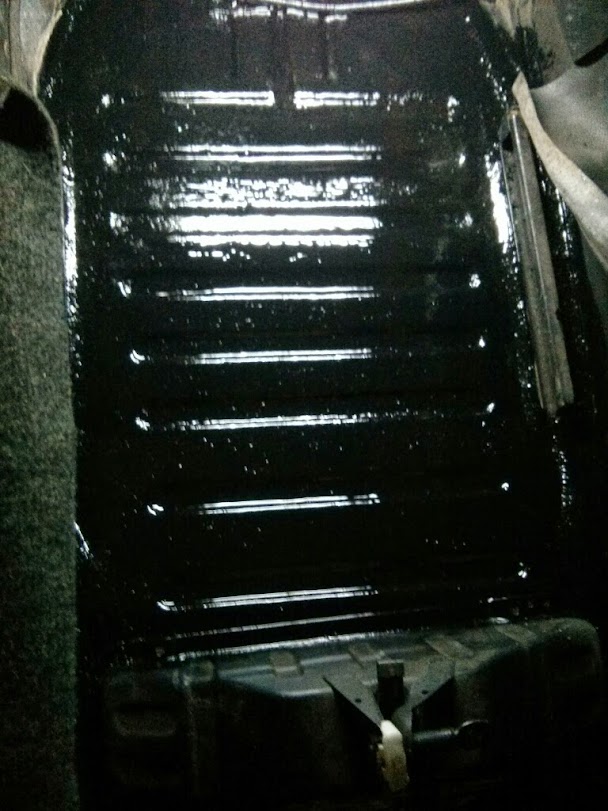

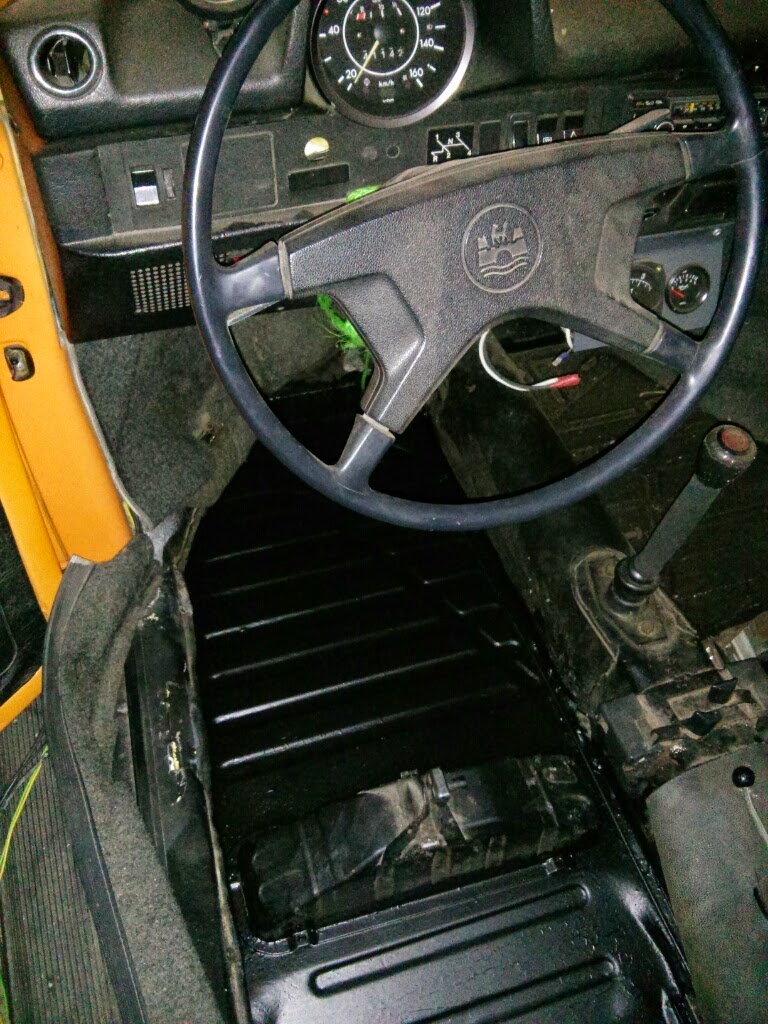

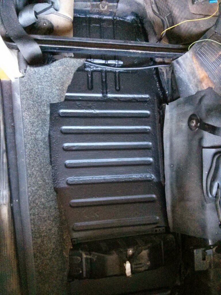

Côté passager fini, c'est pas du grand art mais les trous sont bouchés et avec deux couches de Ferose et deux d'hammerite j'espère que ça restera propre quelques années quand même.
Ma 1303 Casimir - Page 19 IMG_20141129_143113
Ma 1303 Casimir - Page 19 IMG_20141129_143106

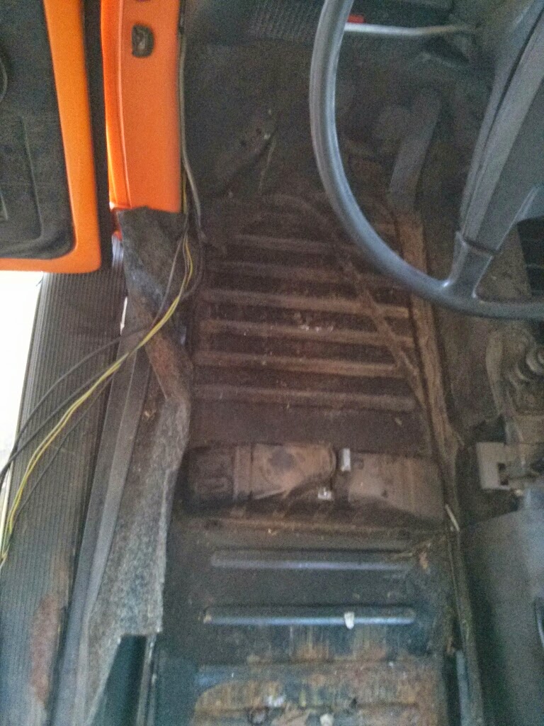

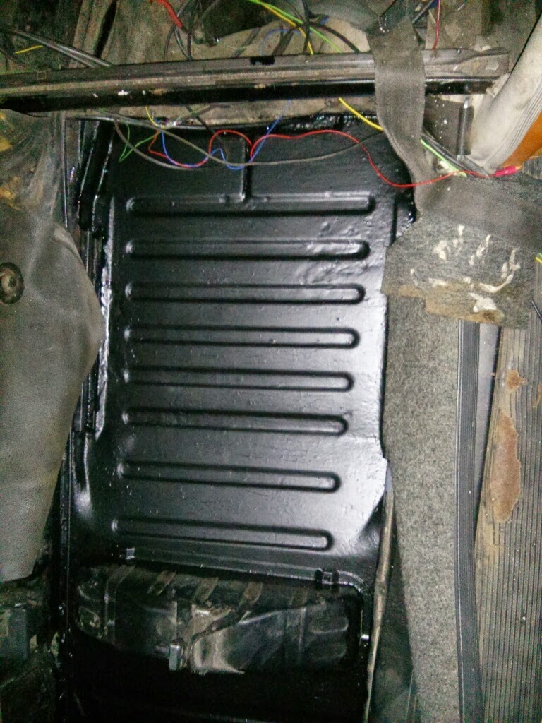

Côté conducteur maintenant:
Ma 1303 Casimir - Page 19 IMG_20141129_150809
Ma 1303 Casimir - Page 19 IMG_20141129_150812

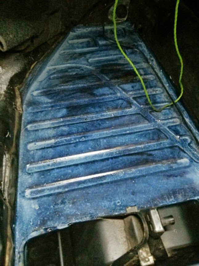

Un gros coup de brosse pour dégrossir et de l'acide julien dessus, la suite semaine prochaine:
Ma 1303 Casimir - Page 19 IMG_20141129_161902
J'ai aussi vidé du rustol dans la poutre mais à part une grosse flaque à l'avant de la voiture ça ne fait rien de très visible sur une photo...
Ma 1303 Casimir - Page 19 Empty
MessageSujet: Re: Ma 1303 Casimir   Ma 1303 Casimir - Page 19 Icon_minitimeDim 30 Nov - 14:30
Ma 1303 Casimir - Page 19 315149 ça change la donne , c'est tout propre et vu les produits utilisés nul doute t'es tranquille un bon moment.
pour la poutre c'est sur que c'est pas du facile..au pulvérisateur çà le fait bien en général mais il faut tourner dans tout les sens.
c'est même bon d'avoir une flaque signe que tu n'as pas lésiner.

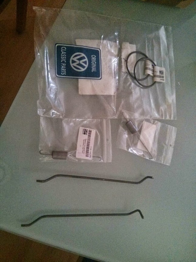

Pour commencer j'ai enfin reçu mes pièces VW classic parts, rien à dire c'est de la top qualité:
Ma 1303 Casimir - Page 19 IMG_20141206_130831
Comme ça je pourrai m'occuper des volets du moteur une fois que j'en aurai fini avec les planchers et remettre le système de régulation de température en état.

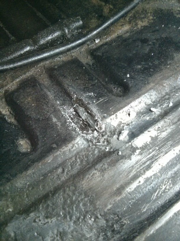

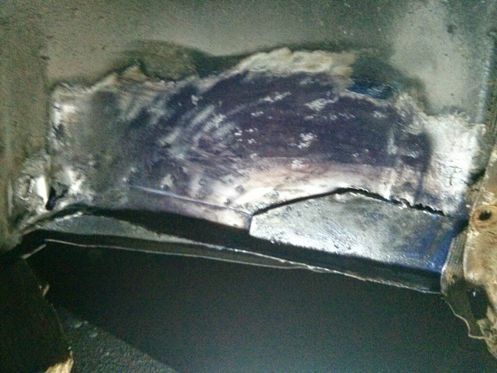

Bouchage des trous à l'étain, la tôle a été mise à nu en dessous (à côté c'est moins propre):
Ma 1303 Casimir - Page 19 IMG_20141206_162334
Les stalactites d'étain en dessous (désolé c'est flou):
Ma 1303 Casimir - Page 19 IMG_20141206_155823
Après j'ai poncé pour les enlever mais je trouvais ça rigolo.

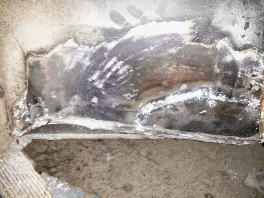

Du coup je me suis attaqué à plus sérieux, un bas de porte qui commençait à fatiguer (là avec de la pâte à étamer)
Ma 1303 Casimir - Page 19 IMG_20141206_165035
Et hop !
Ma 1303 Casimir - Page 19 IMG_20141206_174119
Le plus dur a été de faire en sorte que l'étain ne remplisse pas le jour derrière, je m'en suis sorti en bourrant de papier derrière que j'ai enlevé par la suite, comme l'étain ne chauffe qu'à 200° ça fait l'affaire (ça va faire hurler les carrossiers mais ça marche !). Il reste un petit bourrelet disgracieux que j'aurai au disque à lamelle la semaine prochaine.

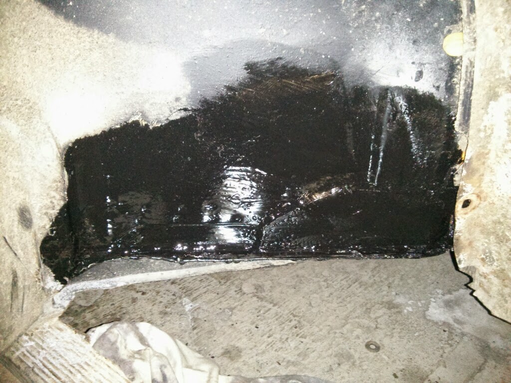

Je suis passé plusieurs fois dans la semaine pour avancer, la c'est la deuxième couche de  peinture  en train de sécher mais avec le froid elle s'est fripée, il faudra que je ponce en surface et que je la reprenne.
Ma 1303 Casimir - Page 19 IMG_20141214_151825
Ma 1303 Casimir - Page 19 IMG_20141214_151820

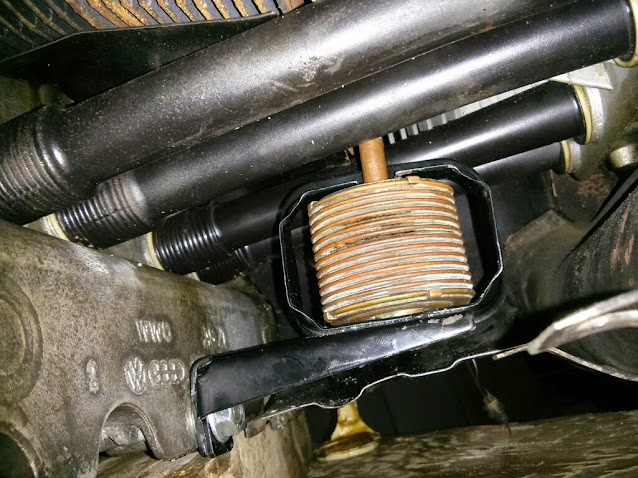

Le vm neuf est monté, le jeu à 0.09/0.10 mm avec les cales que j'avais sous la main, le joint spi est changé et monté à la loctite 518 sur l'extérieur ce coup ci, j'espère que ça ne va plus fuir.
Et j'ai aussi ajusté la coiffe que j'avais sablé l'an dernier, le système de volets est remis en place il reste à mettre un calorstat en bon état.
Ma 1303 Casimir - Page 19 IMG_20141214_152107
Ma 1303 Casimir - Page 19 IMG_20141214_152056

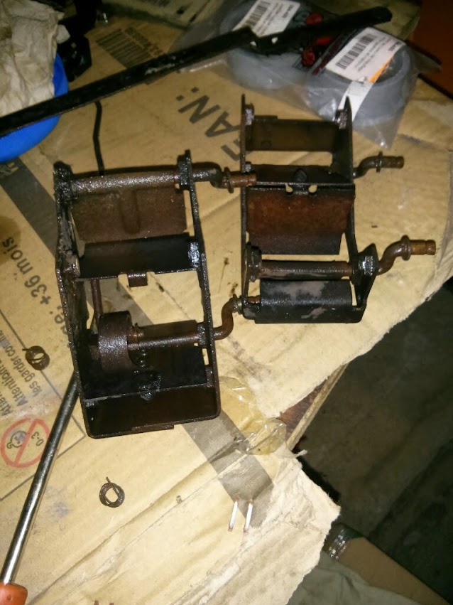

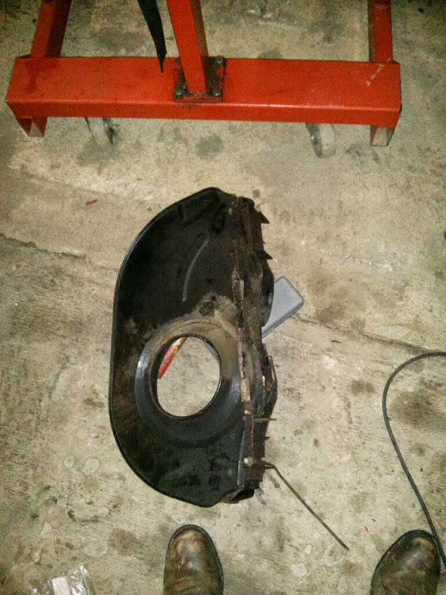

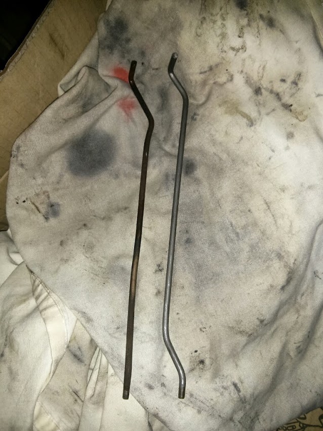

Alors j'ai dû tout redémonter car les volets étaient trop usés et l'axe avait un jeu complètement dingue, au final tout le système s'arc-boutait. J'ai aussi bricolé sans mettre à jour ici donc pas mal de photos d'un coup.
J'ai commencé par récupérer une turbine de 1200 à côté de chez moi avec des volets en bon état:
Ma 1303 Casimir - Page 19 IMG_20141226_134951
Les vis étaient complètement soudées par la rouille évidemment, du coup méthode bourrin:
Ma 1303 Casimir - Page 19 IMG_20141226_135550
Et voilà !
Ma 1303 Casimir - Page 19 IMG_20141226_140918
On voit là les spécificités des anciens modèles, la tige de poussée (à gauche) n'est pas la même que sur les turbines plus récentes (à droite):
Ma 1303 Casimir - Page 19 IMG_20141226_141126
Idem au niveau de la jonction entre les volets gauches et droits, sur les anciens modèles (à gauche) la barre prend directement sur les axes alors que sur les nouveaux (à droite) il y a une tôle qui joint les deux axes de chaque volet et la barre vient par dessus.
Ma 1303 Casimir - Page 19 IMG_20141226_143428
Du coup je transfère les tôles de liaison sur les nouveaux volets:
Ma 1303 Casimir - Page 19 IMG_20141226_144356
Et ensuite ils rentrent parfaitement dans les logements de la turbine "moderne":
Ma 1303 Casimir - Page 19 IMG_20141226_144753
Volets fermés j'ai beaucoup moins de jeu qu'avant et le système coulisse bien, on voit au passage la barre qui va sur les deux tôles de jonction des volets:
Ma 1303 Casimir - Page 19 IMG_20141226_145627
En relâchant tout s'ouvre grâce au ressort:
Ma 1303 Casimir - Page 19 IMG_20141226_145630
La tige qui passe au milieu de la culasse:
Ma 1303 Casimir - Page 19 IMG_20141226_145847
Le tout en place:
Ma 1303 Casimir - Page 19 IMG_20141227_181100
Et là j'étais tout content et patatras, le calorstat qui me claque dans les pattes  Ma 1303 Casimir - Page 19 110880  Ma 1303 Casimir - Page 19 110880  Ma 1303 Casimir - Page 19 110880  Ma 1303 Casimir - Page 19 110880 On remarquera au passage qu'ils ont le bon goût de casser en position ouverte, pas comme les mexicains qui cassent en position fermée... Loïc m'en envoie un sous peu donc c'est juste un léger contretemps.

Du coup dépité je retourne à mes planchers qui ont bien eu le temps de sécher depuis la semaine dernière.

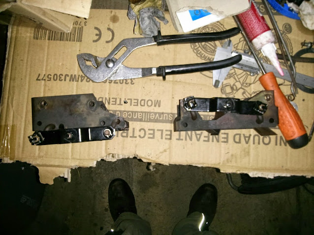

Ma 1303 Casimir - Page 19 IMG_20141227_161204
Je vous passe les 90 bonnes minutes à râler pour remonter le pédalier, tous ceux qui sont passés par là savent de quoi je parle  lol! et voilà les photos des tapis tout neufs mis en place:
Ma 1303 Casimir - Page 19 IMG_20141227_163929
Ça a quand même plus de gueule qu'avant !

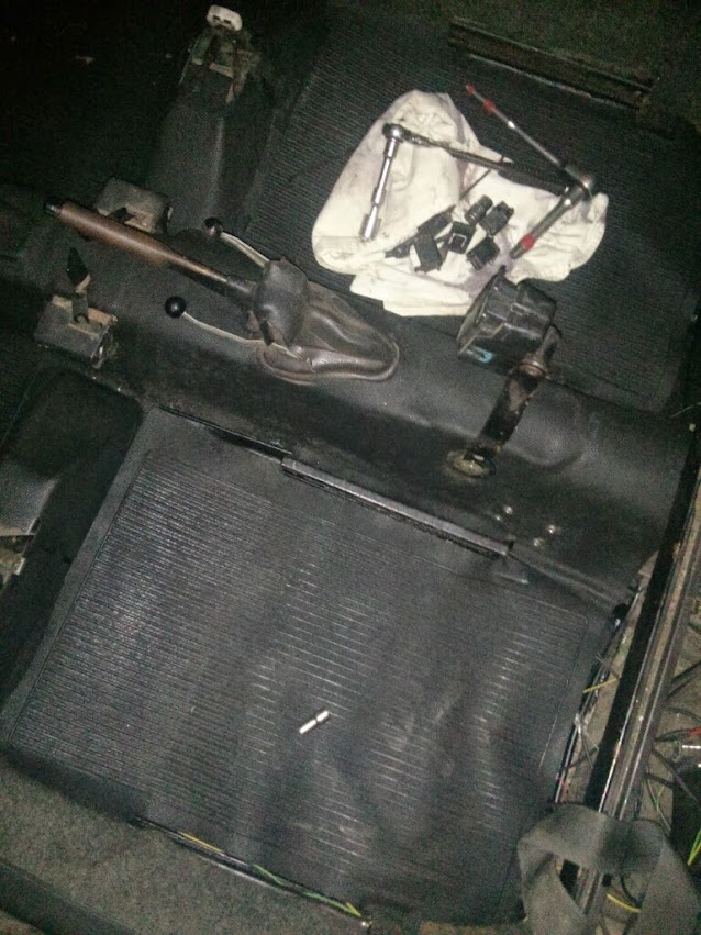

Ma 1303 Casimir - Page 19 IMG_20141227_181213
Ma 1303 Casimir - Page 19 IMG_20141227_181236
Encore un bon coup d'énervement plus tard les sièges sont remis en place
Ma 1303 Casimir - Page 19 IMG_20141227_181257
Et voilà j'en ai fini avec l'intérieur !
Ma 1303 Casimir - Page 19 IMG_20141227_181251
Prochaine étape démarrer le moteur sur banc pour voir si le joint spi ne fuit plus, et ensuite retour dans la voiture et gaaaaaaaaaaaaaaaaaaaazzzzzzzz !

Par contre j'ai trouvé une mauvaise surprise planquée à l'avant:
Ma 1303 Casimir - Page 19 IMG_20141230_173722
J'ai rattrapé ça comme j'ai pu avec de l'étain:
Ma 1303 Casimir - Page 19 IMG_20141230_185058
Ça tiendra bien quelques années comme ça à défaut de mieux...
