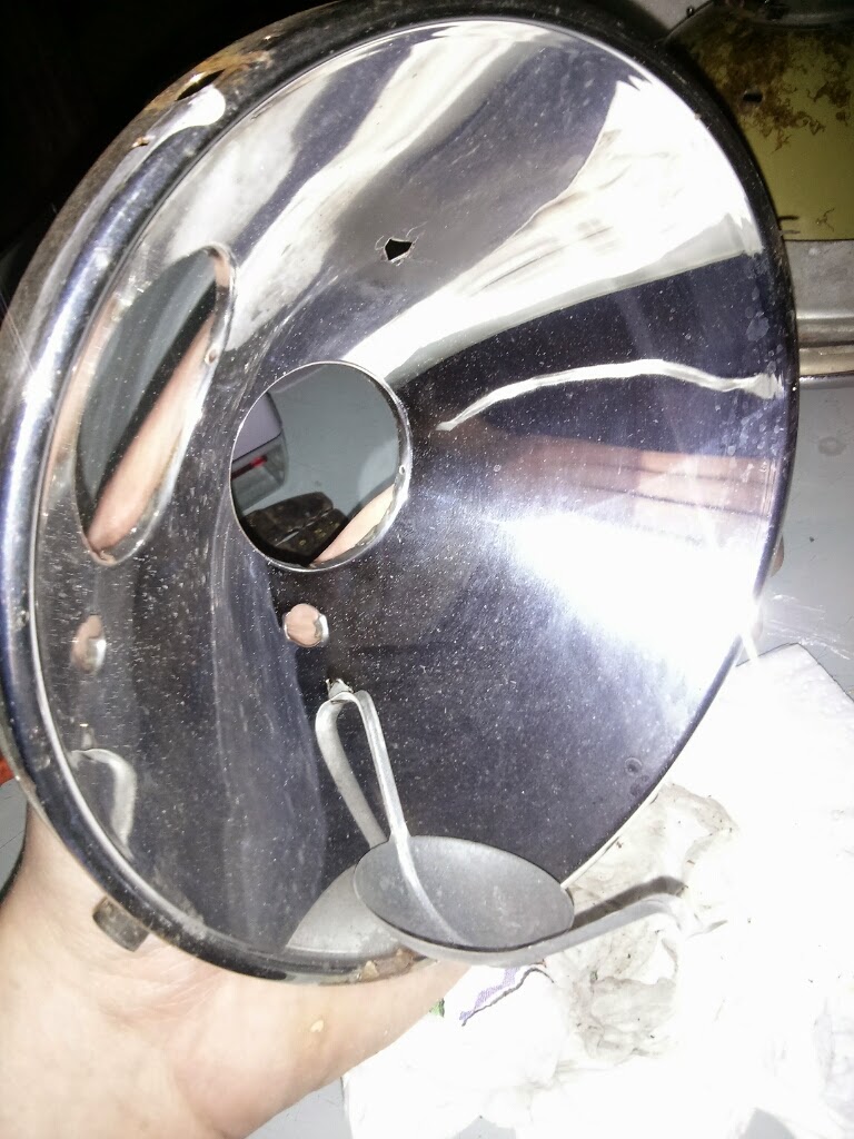

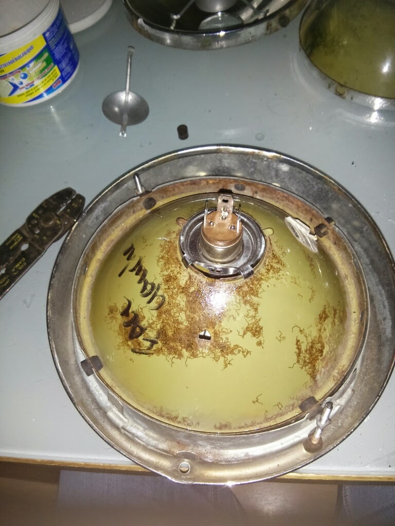

Montage de lampes H4 dans des phares CE, c'est une solution temporaire j'ai des vrais phares H4 trois vis à refaire. Faut compter 60 euros par parabole pour la faire argenter ça reste intéressant par rapport aux phares de golf de repro dans un cerclage une vis.
Du coup démontage du cache central, les lampes H4 tapent dessus et de toute manière ça ne sert à rien avec ces lampes là.
Ma 1303 Casimir - Page 20 IMG_20150115_135647
Ma 1303 Casimir - Page 20 IMG_20150115_145815
Et tordage des pattes de l'ampoule H4 pour la faire tenir en faisant gaffe à l'orienter correctement.
Ma 1303 Casimir - Page 20 IMG_20150115_145508
C'est un peu serré pour remettre le support par derrière mais ça passe en faisant ça calmement.
Bon je sais c'est pas conforme comme éclairage mais flûte, c'est temporaire et j'en ai marre de rien y voir la nuit, bien réglé ça n'eblouira pas en face et moi j'y verrai mieux.

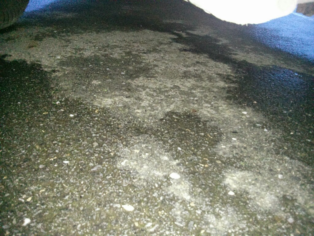

Photo prise sous la cox garée toute la journée au boulot:
Ma 1303 Casimir - Page 20 IMG_20150116_175734%25257E3
Vous voyez ? Non ? Vraiment ? Ça tombe bien justement y'a rien à voir, pas une goutte d'huile !
Masculin Nombre de messages : 3371
Ma 1303 Casimir - Page 20 Empty
MessageSujet: Re: Ma 1303 Casimir   Ma 1303 Casimir - Page 20 Icon_minitimeSam 17 Jan - 12:04
Si si regarde bien là à gauche, une grosse tache. Ma 1303 Casimir - Page 20 559141
Bon je Ma 1303 Casimir - Page 20 531517

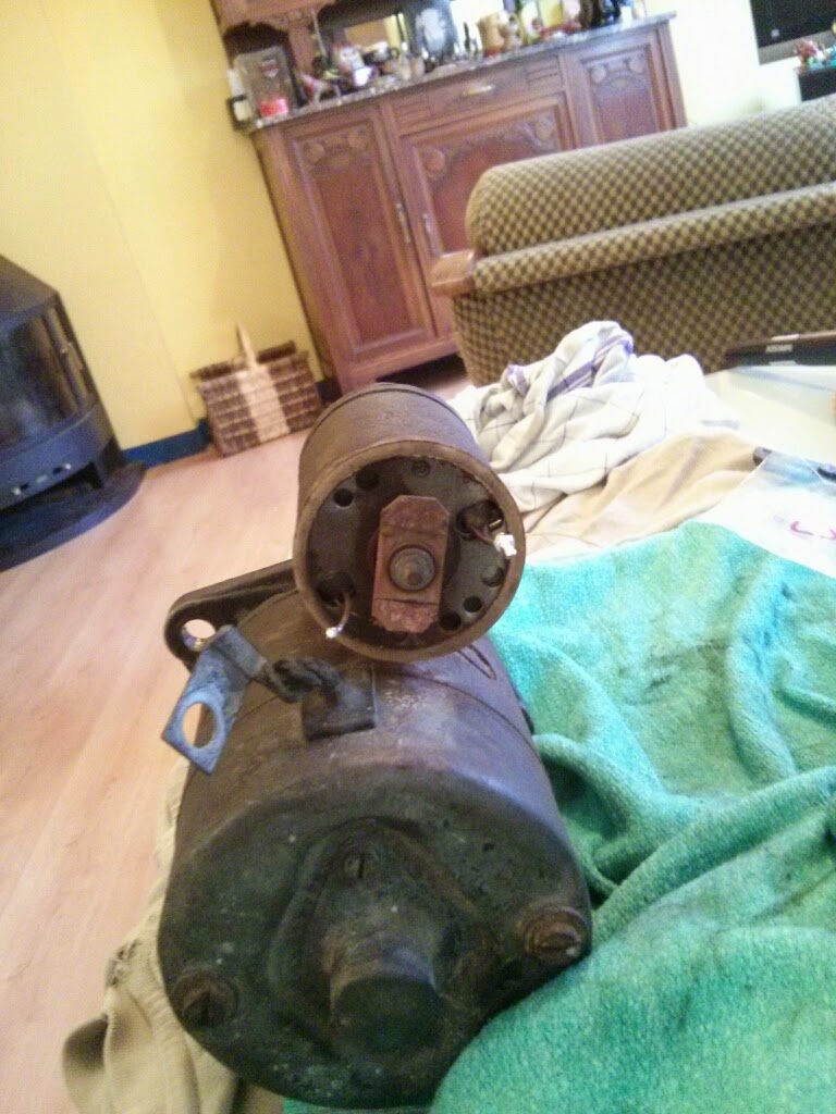

Mon démarreur fait des siennes, donc jeudi j'ai décidé de le sortir pour nettoyer la grosse tôle en cuivre qui fait contact dans le solénoïde sauf que comme un gland j'ai oublié mon cric dans le hangar du pote chez qui je bosse d'habitude ! Je ne sais pas si vous avez déjà essayé de sortir un démarreur de cox sans pouvoir lever la voiture mais c'est sportif ! Quant à le remettre en place c'est impossible, j'attendrai donc de récupérer mon cric pour le remonter.
Et là j'ai fait double boulet combo parce-que je n'avais pas non plus mon fer à souder pour démonter les cosses du solénoïde, heureusement la voisine m'a sauvé sur ce point là !
Bref, la tôle était effectivement très très sale, ça pourrait expliquer pourquoi le démarreur ne se lançait pas malgré le solénoïde qu'on entendait nettement fonctionner.
Ma 1303 Casimir - Page 20 Upload_-1
Après un coup de nettoyage:
On verra bien si c'était ça...

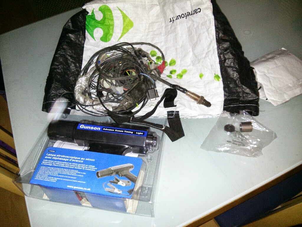

ça y est j ai craqué, j ai commandé un kit innovante mtxl ...
MessageSujet: Re: Ma 1303 Casimir   Ma 1303 Casimir - Page 20 Icon_minitimeSam 11 Avr - 12:17
J'ai un mois pour jouer avec celui qu'on m'a prêté, j'espère avoir fini de le monter lundi ou mardi... Le plus frustrant serait de se rendre compte qu'il n'y a rien à optimiser lol!

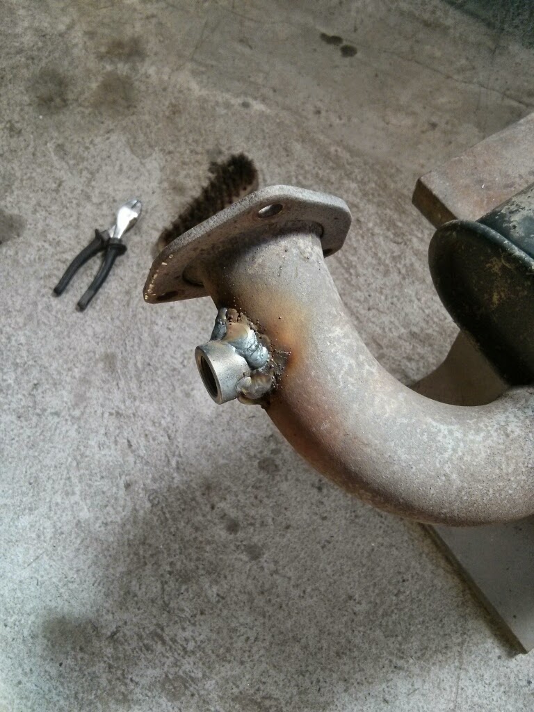

Ça c'est fait, un pote a soudé ça en cinq minutes au semi auto, le plus long ça a été de faire le trou.
Lundi montage, et le démarreur aussi tant qu'à y être.

Malgré mes soucis de santé j'ai pu jouer avec la sonde aujourd'hui, un mois que la cox avait pas bougé bientôt.
Alors mauvaise surprise pour commencer je me suis aperçu que la bride d'allumeur était foireuse et je m'étais retrouvé à 20° en statique, heureusement j'ai un RV bas donc ça n'a pas dû faire trop de dégâts surtout que j'ai toujours contrôlé la température du 3. Avec les 21° de l'allumeur d'Alfa 33 ça me mettait 41° max, ça craint mais je ne suis pas trop inquiet.
Bref remis l'allumage à 8°, monté un gicleur de ralenti en 55 et j'ai bien les 16/17 d'afr sur le circuit de ralenti, toujours 13 sur le principal et pas de trou entre les deux donc pas grand chose à bricoler de plus.
J'ai pris 130 en montée, pour un petit 1745cc c'est pas mal je trouve !
