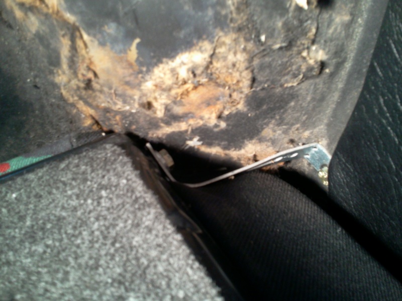

Bon voila j'ai enfin retrouvé les photo pour le montage de la banquette de golf III
Tout d'abord pour l'assise les "charnières " étant sur l'armature , j'ai juste percé 4 trous puis boulonner l'assise.
Pour le dossier 2 petites pattes en bas qui partent de la fixation de la caisse vers le dossier
ma petite 73 marron macadamia - Page 2 Photo020
et pour le haut j'ai pris un tube écrasé , percé puis cintré part d'un coté pour aller à l'autre vissé dans les trous d'origine de la caisse et j'ai fixer sur la banquette des clips permettant à la banquette de se rabattre ( en plus c'est des 2/3 1/3 ) et voila il y a plus qu'a habiller le coffre avec une moquette !!!
ma petite 73 marron macadamia - Page 2 100_2112
ma petite 73 marron macadamia - Page 2 100_2113
