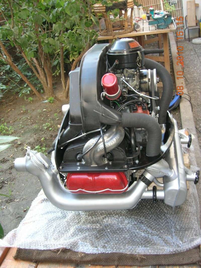

tiens voilà quelques tofs
à la base, j'avais ce bloc , le pot et était bien attaquer
ensuite voilà le même après resto
regarde les détails, pour brancher des petites boites, pour le chauffage
une vue de côté
dans un autre angle
et la tôle, tu vois les "troues" qui te permette de passer les petites boites, du pot
et sur lesquelles, tu vas venir mettre la gaine de chauffage
grace a cette bague

MessageSujet: Re: probleme de remontage pieces chauffage   Mer 23 Mai - 22:57
regarde bien, les tofs
tu vas mieux comprendre comment, ça fonctionne
remonte tes petites boites, celles qui ce trouve sur le haut du pot d'échappement
là, sur le dessus, tu viens mettre la petite bague, en couleur argent, là dernière tof qui je viens de t'envoyer, tu vois
là tu viens "brancher" la gaine de chauffage sur la bague, au travers de la tôle
et l'autre bout va sur le petit manchon qui sort de la coiffe
regarde bien, tu vas voir l'astuce
