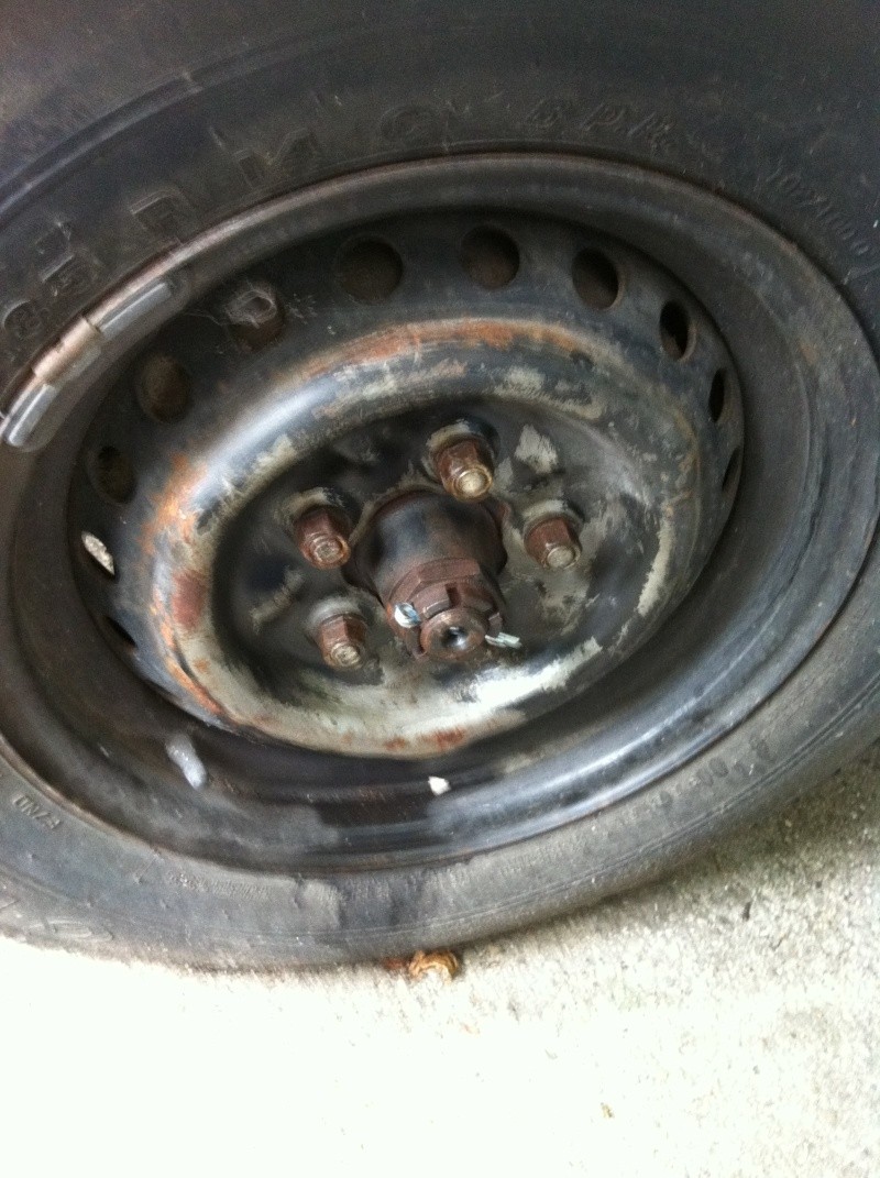

desserrage des goujons de roues, nickel , ça aide le 3 en 1
c'est venu tout seul , j'étais pas trop tranquille, mais bonne surprise
faut dire que le Chef d'atelier est venu avé la p'tite barre ki va bien
eh! j'te dis pas 2,20 m de long, remarque il faut bien cela pour la clef à cliquet avec la "vieille" douile de 46, ma Grand'mère, tu vois l'engin, tu prends peur
Donc, on enlèves l'enjoliveur, avec la petite griffe ki va bien
et on voit ça
tu vires la petite goupille, si besoin est, mais pas obligigatoire lol!

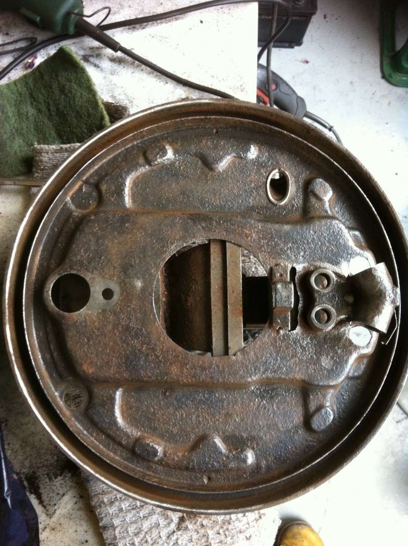

Donc pour sortir les flasques il faut taper de l'int. vers l'ext. et elles viennent, plus où moins bien en fonction de la rouille ambiante
Oufffffffff, la flasque est dégager, il ne reste que le boitier de roulement du porte moyeu
pour désolidariser la flasque du cable de frein à main, il suffit de tirer sur la bague noire qui sort de l'extérieur de la flasque
j'ai protégé l'axe du moyeu pour éviter de le "salir", cet axe est graissé
Voici le fameux boitier de roulement, pièces neuve, tirer du net (SK)

Donc les flasques étant sortie, place maintenant au nettoyage, vérif. et resto des pièces puis la phase peinture et bien après le remontage
décapage de la flasque
et mise en appret

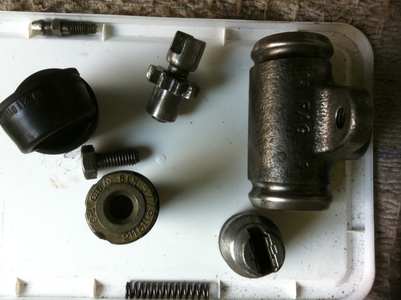

ensuite, je me suis "amusé" à démonter les cylindres de roues
les joints me semble bon, j'ai tout décaper et passer sur l'acier un vernis à métaux
on verra si ça va aller, si non changement complet de ces cylindres en neuf, bien sur

Détail du cylindre de frein

Peinture des flasques et remontage partiel
flasque de support des jantes, peinture
vernis à métaux sur la partie qui viendras en contact avec l'int. du tambour cette partie au montage définitif recevras une fine couche de graisse
la flasque posé sur le tambour, pratiquement terminer
Les boulons en peinture, juste pour le Fun
et montage à blanc sur le tambour

en attendant, je me suis occuper des roues du kombi, faut bien que ça ce finisse un jour
Nettoyage des roues à haute préssion
ensuite dégraissage du pneu avec des produits ménager et cirage du pneu, éh ! oui comme à l'armé , mais ça marche et pour finir décapage à la brosse rotative des jantes
ben sur le balcon pas évident de sabler lol!
petit essaie avec les enjos.
si non je vais mettre les anciens enjos. couleur caisse du kombi
mais bon a voir ultérieurement sur place
