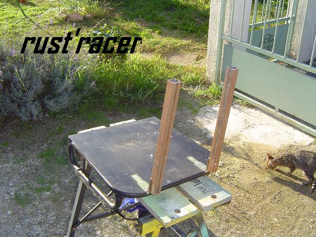

voici comment faire un baquet basculant à moindre frais
on prend une armature d'assise nu et on lui soude une tôle de 5mm d'épaisseur ( thanks francky).
on mets dessus 2 tubes de section 25x25 que l'on fixe sur des charnières.
ma 1302 "rusty" de 1971 - Page 2 110
ma 1302 "rusty" de 1971 - Page 2 210
ma 1302 "rusty" de 1971 - Page 2 310
on mets 4 écrous-cage en M5 (réf:Rest'agraf 252)
ma 1302 "rusty" de 1971 - Page 2 410
on met 4 bouchons de tubes pour faire propre
ma 1302 "rusty" de 1971 - Page 2 610
et voilà le travail fini
ma 1302 "rusty" de 1971 - Page 2 710

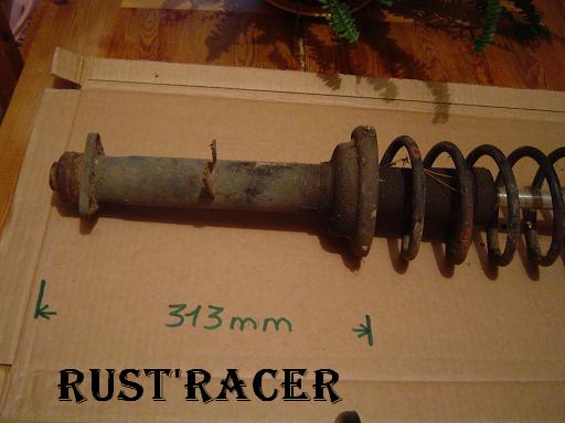

voilà je viens de finir mes jambes de forces -40mm .
pour les faire , on prend ça :
ma 1302 "rusty" de 1971 - Page 2 314
une jambe de force avant 1973 ou l'on récupère ça
ma 1302 "rusty" de 1971 - Page 2 Dsc05594hj7
la base de la jambe de force que l'on usine pour l'emboiter dans la nouvelle jambe de force.
après on récupère une jambe de force d'après 1975 ou on lui en levé ces supports de fusées et on lui soude la base en 3 trous.
et on obtient ça :
ma 1302 "rusty" de 1971 - Page 2 214
