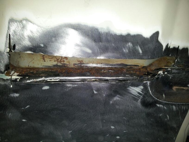

salut ,ce week end j ai bien avancé sur le caddy
alors reprise de la reparation de l aile ard ,le depart
avec un reglet on voit qu il y a 1 cm de mastic suite a la soudure pourri plus haut
alors decoupe et nettoyage
apres refabrication de la partie de l aile et du montant
l aile redresser toujours avec mon reglet ,moins d un millimetre ,c est bon non
redressage du coin ar avant de refermer le montant
fabrication de la derniere piece du montant
soudure meulage et c est finit
debut de nettoyage du fond de benne
aller une petite de la ferrari ,qui maintenant est en route pour son nouveau proprio
aller a samedi pour de news de carrosserie

ça avance tranquillou
on va la voir bientôt sur un Rasso la ch'tite bérouette
MessageSujet: Re: un nouveau pickup   Dim 10 Fév - 23:43
Ça fait mal aux yeux toute cette tôle à blanc! Bravo encore pour ton travail!
