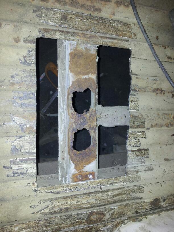

MessageSujet: Re: un nouveau pickup   Jeu 7 Mar - 0:26
aller un peu de news par ici ,elle sont pas fraiche mais pas trop de temps en ce moment .
le coté gauche du plancher est terminer et j ai attaqué les coins ar de benne
alors les tofs du plancher
le morceau enlever et reparer pour acceder au renfort en dessus
souder en place et meuler
en gros plan
la suite ce week
