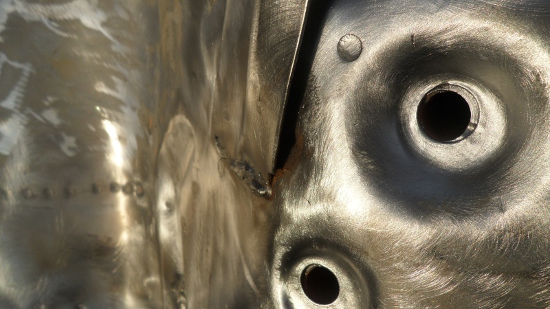

Malgré le sale temps du weekend, j'ai pu continué les hostilités.
Rangement du garage
[img]1302 cab LS de 72: resto complète Sam_1810[/img]
Réalisation du chariot de transport
[img]1302 cab LS de 72: resto complète Sam_1811[/img]
Et enfin, on commence a boucher les trous
Y'avait quand même pas mal de feuille dans le longeron
[img]1302 cab LS de 72: resto complète Sam_1812[/img]
On agrandi un peu afin bien virer toute la tôle attaqué
[img]1302 cab LS de 72: resto complète Sam_1813[/img]
et on soude
[img]1302 cab LS de 72: resto complète Sam_1814[/img]
Je fermerai le longeron une foie que j'aurais mis un neutraliseur de rouille dans celui ci et autour également.
J'ai commencé également les réparations sur le tour de l'aile.
Avant
[img]1302 cab LS de 72: resto complète Sam_1815[/img]
pendant
[img]1302 cab LS de 72: resto complète Sam_1816[/img]
[img]1302 cab LS de 72: resto complète Sam_1817[/img]
[img]1302 cab LS de 72: resto complète Sam_1818[/img]
Et après
[img]1302 cab LS de 72: resto complète Sam_1819[/img]

Allez, on continue dans la soudure
Rebouchage du longeron
[img]1302 cab LS de 72: resto complète Sam_1820[/img]
[img]1302 cab LS de 72: resto complète Sam_1821[/img][img][/img]
[img]1302 cab LS de 72: resto complète Sam_1822[/img]
Rebouchage du passage de roue
[img]1302 cab LS de 72: resto complète Sam_1823[/img]
Un rustine également sur le tour de l'aile, mais la surprise, un renfort est soudé derrière, donc on meule et on remettra un point une fois la rustine installé
[img]1302 cab LS de 72: resto complète Sam_1824[/img]
[img]1302 cab LS de 72: resto complète Sam_1825[/img]
[img]1302 cab LS de 72: resto complète Sam_1826[/img]
Et comme il a fait beau aujourd'hui; on ressort le tout pour un peu de ponçage
[img]1302 cab LS de 72: resto complète Sam_1827[/img]
mais surprise, en enlevant cette m...e de mastic qui ressemble assez a de la mousse par endroit et qui est ch...t comme tout a enlever, encore de la rouille perforante sous le support d'amortisseur.
[img]1302 cab LS de 72: resto complète Sam_1828[/img]
Par contre, je pense que je vais être obligé de changer le nez de la caisse, car il est bien abimé et le renfort qui est derrière est plié.
[img]1302 cab LS de 72: resto complète Sam_1829[/img]
Si qqn a déjà fait cela, je suis preneur de tous renseignements sur la marche a suivre
