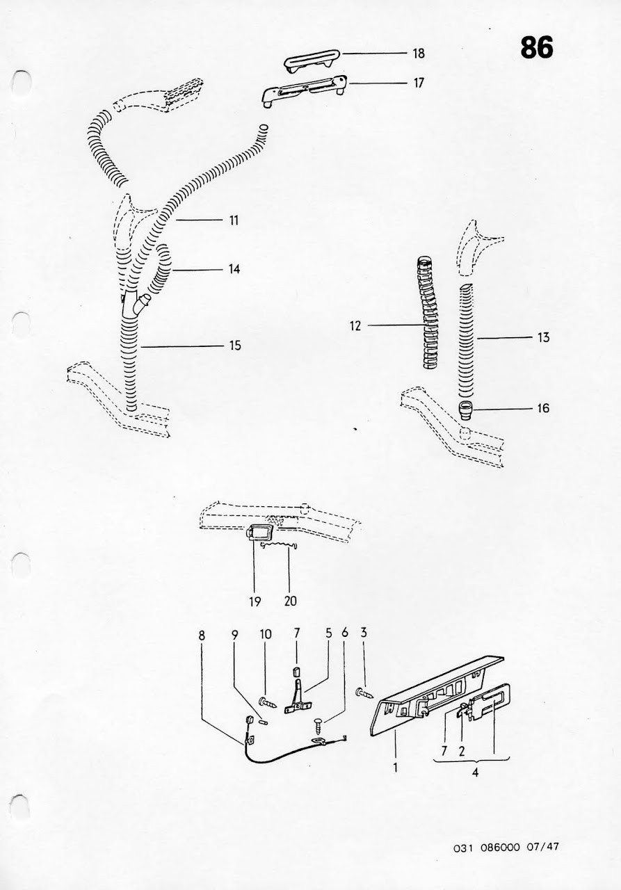

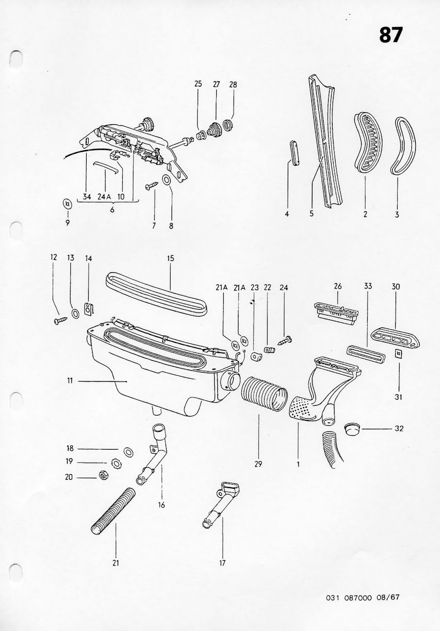

Ah punaise je ne l'avais pas vu sur cette photo !
Ok j'ai rien dit, et si ça peut t'aider:
Circuit air chaud:
raccord chauffage coffre avant  - Page 2 086PassAirChaud
Air froid:
raccord chauffage coffre avant  - Page 2 087PassAirFroid

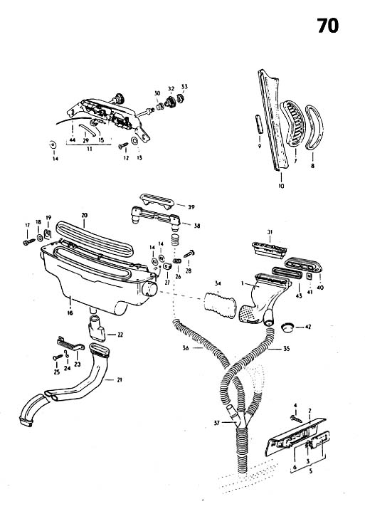

Tiens j'ai ça aussi, air froid et chaud sur la même vue:
raccord chauffage coffre avant  - Page 2 T1_70
pmthelord
pmthelord
Dacia Duster de 2009,
Kawa Z1000 de 2003.
raccord chauffage coffre avant  - Page 2 Empty
MessageSujet: Re: raccord chauffage coffre avant    raccord chauffage coffre avant  - Page 2 Icon_minitimeDim 4 Jan - 19:30
Voui voilà merci ! Ouf j'ai eu peur ^^ Et c'est pareil côté conducteur !
Alors moi il me faut le numéro 1 (planche 87) mais pour le côté passager. Car au final je me retrouve avec 2 côtés conducteur ! (si quelqu'un est intéressé ...)
Par contre les pièces 7/8/9/10 sur ta dernière planche je n'ai pas ça moi. C'est pour quel véhicule ?
MessageSujet: Re: raccord chauffage coffre avant    raccord chauffage coffre avant  - Page 2 Icon_minitimeDim 4 Jan - 19:39
C'est les ouïes à l'arrière mais ça ne concerne pas les cabs.
