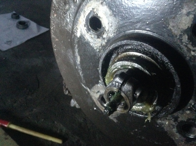

Maintenant vous devez vous trouver face à cet écrou, qu'il faut desserrer à l'aide d'une clef Btr.
[img][/img]
Une fois que vous avez desserré le btr, desserrez l'écrou, par contre concernant la roue avant gauche, l'écrou se desserre dans le sens horaire.
Une fois l'écrou retiré, il vous faut retirer la rondelle qui se trouve juste derrière l'écrou.

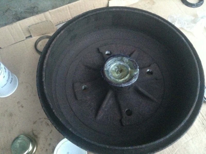

Ensuite, prenez appui sur les bords externes de votre tambour et tirez le vers vous. Si il vient difficilement, desserrez un peu vos garnitures derrière, grâce aux molettes de réglage.
Voilà le tambour est à terre !
Profitez en pour contrôler vos freins, état d'usure de vos garnitures, éventuelles fuites au niveau du cylindre, cote d'usure du tambour.
[img][/img]
Voilà la bête !

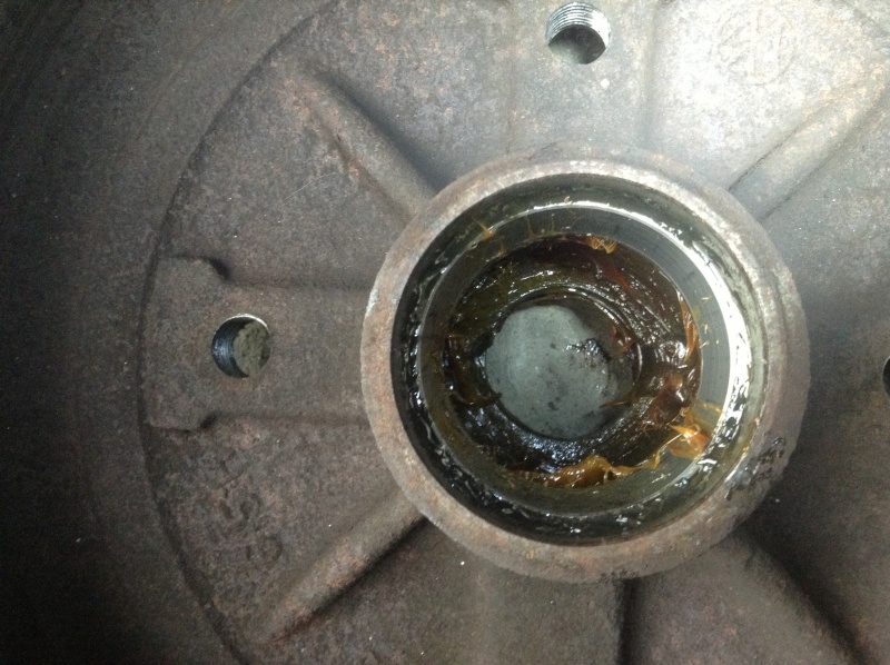

Le joint spy enlevé, vous pouvez retirer la bague intérieur du roulement (là où sont les rouleaux) et il ne reste plus que la bague ext. encastrée dans votre tambour.
[img][/img]

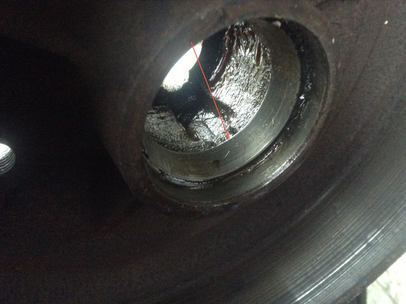

Nettoyez vite fait l'intérieur du tambour, de manière à pouvoir repérer ces encoches : Il y en a 4, deux pr le roulement extérieur, et deux pour le roulement intérieur.
[img][/img]
voici les encoches en questions
[img][/img]

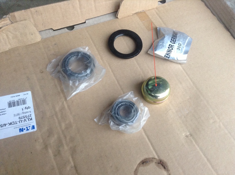

Voilà le nécessaire au remontage :
[img][/img]

Voilà la bête !
à l'aide d'un tournevis (et oui toujours le même, j'ai que ça   ) faites sauter le joint spy
Avec un chasse goupille, vous allez venir taper progressivement sur ces encoches, celle-ci et celle à l'opposé. quelques petits coups d'un coté, quelques pti coups de l'autre. frappez donc ici et ici :
retournez le tambour une fois de temps en temps pour voir si votre bague sort. Une fois la bague enlevée, vous pouvez observer les deux encoches qui nous ont permis de l'extraire :
Bon maintenant, va falloir faire pareil mais de l'autre coté !
cognez ici, et sur le bord opposé, tout pareil, un coup d'un coté, un coup de l'autre.
Et voilà, la bague est retirée, idem, vous pouvez bien observer les deux encoches
Nettoyez moi ça nickel, je ne veux plus voir un grain de sable  lol!
Séparez les deux bagues, et gardez la bague externe
Enduisez la de bonne graisse, et faites de même pour le logement du tambour où elle va venir s'encastrer.
positionnez la, et ne vous trompez pas de sens  lol!

Maintenant, remontez votre tambour
Graissez la bague intérieure  du roulement extérieur, et mettez le dans son logement. Tout pareil, on bourre ça de graisse.
Positionnez la rondelle, et remontez l'écrou
