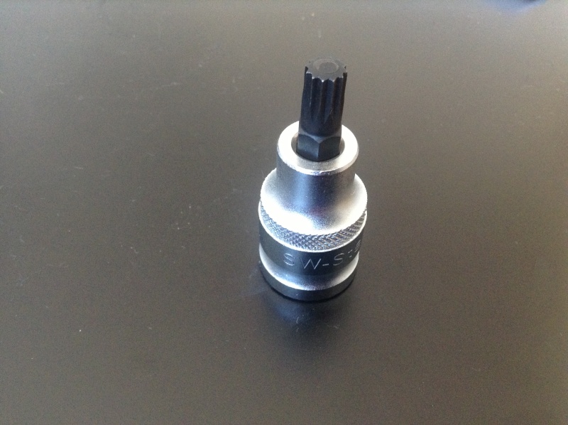

Sinon j'ai trouvé cette douille en Xzn 8 ! Y'a plus qu'à, cette aprem j'aurais ma revanche désaccoupler un cardan  374708
Voilà à quoi ça ressemble, pour ceux qui se le demandent :
[img]désaccoupler un cardan  Photo_11[/img]

ça resemble a des clés renault????

Chez renault c'est du torx nen ?
Enfin ça se ressemble tellement le torx avec le Xzn
Enfin ça ressemble tellement le torx avec le Xzn
oui bien aux clés de renault,j'ai un jeu comme ça dans ma caisse a outil.

oui j'ai trouvé le mien, nickel en plus avec le cliquet ou un bras de force ça devrait pas me résister lol!

Bon voilà, avec la douille qui va bien ça va tout de suite mieux !
nickel, j'ai remis un tambour sur ses cannelures, et mis une roue pr pouvoir redescendre ce coté là.
