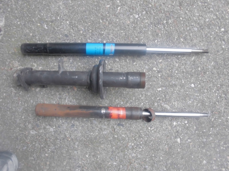

bon j'ai reçu mes amortos neuf, des boges. Bon après quelques heures de galères pour démonter cette fichus bagues qui bloque la cartouche sur la jambe de force, aperception un petit problème au moment de mettre la cartouche neuve :
La cartouche est trop longue.
donc je compare les deux cartouches :
effectivement, mais normalement les boges doivent être type d'origine?
Il semble que le fond de la jambe de force soit plein sur les 6 derniers centimètres!!!!!! C'est pas normal ca????
Comme si l'ancien proprio n'était pas seulement un gros serreur de boulons a donf mais aussi un sacré bricolo. Est-ce possible qu'il ait rajouté un bidule au fond pour que ça cartouche, plus courte, soit à la bonne hauteur???
Au niveau du trait rouge ça bloque et c'est plein et en métal. Quelqu'un peut me dire si la cartouche doit arriver jusqu'au fond de la jambe de force?

tu as simplement commandé des cartouches de 1303 après 73, et non des cartouches de 1302-1303 avant 73. Il ne te reste plus qu'à les renvoyer à ton fournisseur.

J'ai commandé ça :
Ya pas d'erreur? ou alors je

voila 2 photos supplémentaires.
et vue de dedans :
Pouvez vous me dire si c'est normal ou si ca a été bricolé pour s'adapter a une cartouche d'amortisseur plus courte?

il a du y avoir erreur a la livraison

a moins que ta jambe de force ait été recoupée un jour pour mettre des cartouches de 1303.
Tu peux nous donner la longueur de la l'ancienne cartouche stp?

La vieille cartouche fait 34 cm de long.
J'ai contacter le site marchand ou j'ai acheter les amortos (mecate...), il s sont rapide pour répondre en passant, ils m'ont bien confirmer qu'il n'y avais pas d'erreur de commande, c'est bien des cartouches pour 1302 montage A que j'ai commandé et reçus. Donc le problème vient de ces satanées jambes de forces qui ont due être modifiées.
Ca fait combien de profond une jambe de force pour 1302 montage A?

C'est bon, j'ai réglé le problème, j'ai racheter d'occase des jambes de forces, et mes amortos tout neuf passent nickels. Donc j'avais bien des jambes de forces modifiées.
