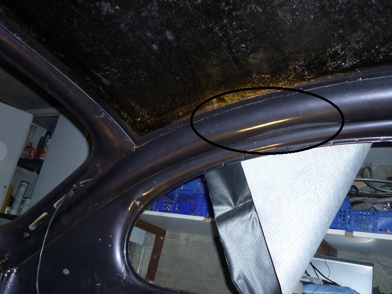

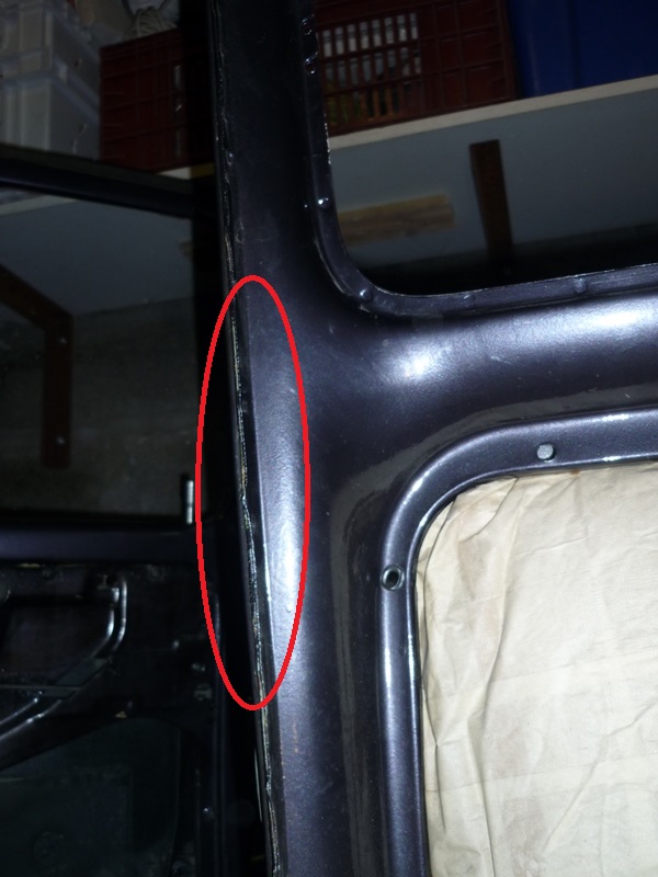

Déterrage de post lol mais je vais attaquer mon ciel de toit aussi et j'ai de l'interrogation aussi ;)
En premier j'ai déballé le ciel ( apparemment un tmi )hier et a ma grande surprise il y a 4 morceaux : le grand avec les baleines, 2 petits rectangulaire et 1 assez long et pas très large avec un joint cousu dessus.
Je ne sais pas ou vont les 3 morceaux si quelqun peut l'éclairer ce serais sympa.
Et après avoir lu différent post sur le sujet je ne voit pas comment on fixe le long des portes et vitres arrière au niveau du haut sur le montant ou repose les baleines.
Merci d'avance de votre éclairage  lol!

Peux tu l'étaler au sol et faire une photo?
La partie avec le joint va entre la porte et la vitre de coté de haut en bas.

Le gros joint se fixe avec les griffes qui sont sur ta caisse côté intérieur....en principe, c'est un grand morceau que tu recoupe en 2.... Un gros joint par coté...la dernière partie va a l'arrière juste au dessus du coffre.
Met un isolant a coller type thibaude ou mousse sinon, ça vas faire caisse de résonance.

Tout d'abord merci de votre aide j'ai l'impression que ça être une des pire galère  lol!
je vais l'étaler cet aprem et vous faire une photo du global.
pour les griffes je vois pas trop ça  Isolant et ciel de toit? 670322  Isolant et ciel de toit? 559141  y a bien cet endroit pour le crocher mais il faudrait autre car cela ne tiendra pas tout seul, il faut acheter des agraffes ?

autre question au niveau des deux montants qui court le long du toit la finition se fait comment ?
Isolant et ciel de toit? P1080532
je go faire des photos et revient vers vous  Isolant et ciel de toit? 315149

J en est déjà posé plusieurs alors si besoin fait moi signe , pour ta dernière question , les baleine tende la toile en  haut et elle est collé sur la lèvre de la vitre latéral et ar utilise un sèche cheveux ou décapeur thermique pour qu il ni est pas de plis le mieux à mon avis c est de mettre le ciel en place sur le haut et de chauffer la voiture à l intérieur par ex avec une halogène cela seras plus facil car le skia vas se tendre plus simplement tu ne verras donc pas ces emboutie à cette endroits mais un peut plus bas au niveau de la vitre ar il faud ajouter de la mousse qu il faudrais coller sur les montants

Tu barde de ouate les angles et le toit...effectivement, le jonc viens se glisser entre la petite cornière du montant de porte...les agrafes, sa ressemble a des gros peigne soudé a la carrosserie. ...fait moi signe quand tu veut le faire, je pourrais te filler un coup de patte.
