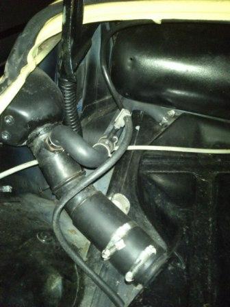

Salut la compagnie, je souhaiterai savoir ou passe le petit tuyau de mise à l'air du réservoir sur une 1303. Sur la mienne, lors du démontage , ce petit tuyau était relié au réservoir lui même donc aucun intérêt . Il s'agit du petit tuyau repris par un T sur la ligne de remplissage du réservoir. Merci d'avance.

Avec une photo c'est plus parlant :

Tu parles de la plus petite qui remonte en haut à gauche ?
La mienne va longer le capot sous le pare brise de gauche à droite pour traverser la coque au même endroit que le cable du compteur (sur la droite du réservoir).
Je ne vois pas bien comment elle peut être reliée au réservoir... Mise a l'air réservoir 1303? 110880

Ok... Donc c'est bien l'évent du réservoir !!!! Et oui, quand j' ai démonté, il était repris sur le réservoir en bas a gauche.... Autrement dit, il ne servait à rien... Merci mister!!!

J'ai pas ma cox sous les yeux mais si tu dis qu'il était repiqué sur le réservoir c'est qu'il devrait normalement y avoir autre chose à la place ; sinon, c'est fuite guarantie ton truc... J'ai la fllemme d'aller voir sur ma cox mais ça me démange d'aller vérifier ce que j'ai en bas à gauche sur mon réservoir !

Un piquage du même diamètre que le dit tuyau... Et oui, je confirme, ça suit ait légèrement l, essence dans le compartiment coffre et ça puait méchamment !!!! En gros, pas de mise à l'éventuelle donc au remplissage, tu devait en prendre plein la poire... C était monté avec des collier serf l'ex de m***** et du scotch donc pas vraiment le montage d'origine.... J appel cela de la bidouille made in "proprio sagouin".
