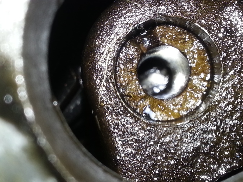

Bonsoir,
en démontant la bakelite de la pompe a essence (pour remplacer les joints et la bakélite), elle s'est cassée en 2 bien évidemment.
Dois-je obligatoirement sortir le bout restant ou bien, je change les joints et remet l'autre partie ?
des photos du résultat du démontage :
[résolu]Démontage bakelite pompe essence, résultat cassée 20130312
[résolu]Démontage bakelite pompe essence, résultat cassée 20130314

À démonter. Un coup de taraud et une tige filetée. Ça devrait venir...
[résolu]Démontage bakelite pompe essence, résultat cassée Empty
MessageSujet: Re: [résolu]Démontage bakelite pompe essence, résultat cassée   [résolu]Démontage bakelite pompe essence, résultat cassée Icon_minitimeMer 27 Mar - 22:11
Ben oui faut sortir le bout.

Pas de bol!!! J ai sortie la mienne avec une vis de 160 en quiller dans le morceau qui restait dans le bloc.... Nickel!!!

Un petit tutoriel pour rattraper le coup : http://www.old-droppers.com/index.php?showtopic=22738
J'avais également lu un article sur VW Tech pour sortir la bakélite sans casse.
Bonne chance pour la suite.

je dirais classique plutôt que pas de chance car c'est rare de la sortir sans la casser et le mieux c'est de ne pas y toucher!!
Bonne chance pour trouver une bakelite qui correspond à ton carter aujourdhui.... > tu comprendras ce que je veux dire au moment de remonter celle en noir! elle va avoir un jeu énorme qui l'a rend.. imontable sous peine de casser en moins de 200kms...
D'un autre côté laisser le morceau cassé n'est pas sérieux..
Si tu ne veux pas démonter passe direct sur une électrique autorégulée, même si je n'aime pas çà quand inutile...

Ca y est, je l'ai démontée.
Après un coup de taraud bien graissé et un arrache maison, je l'ai eu.
[résolu]Démontage bakelite pompe essence, résultat cassée 20130315
Plus de peur que de mal ! mais j'étais pas fier !
Maintenant j'attaque la suite ...

En effet, la bakélite de reproduction a 0,5mm de moins sur le diamètre et la semelle est plus épaisse de 0,8 mm ce qui diminue la course de l'axe de pompe à essence.
Franchement, ça ne devrait pas ce vendre.
Du coup, j'en ai recommandé une vw originale, c'est plus cher mais je ne tiens pas à que l'autre casse dans le bloc moteur.
