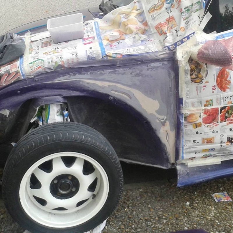

puis y a quelque temps me suis aperçue que la joue d'aile qui étais abimé comencé a prendre un peu de rouille et surtout j'en avais marre des deux centimetre de mastic.
donc on démonte on protége et on ponce
beinsur on verifie que tous ce remonte bien après car j'ai enlever pas mal d'épaiseur
et en attendant le passage d'un vrai carrossier quand j'aurais trouvé le bon , j'ai posée un film sur la joue d'aile certe la couleur est pas la même mais bon elle a vue pire .
