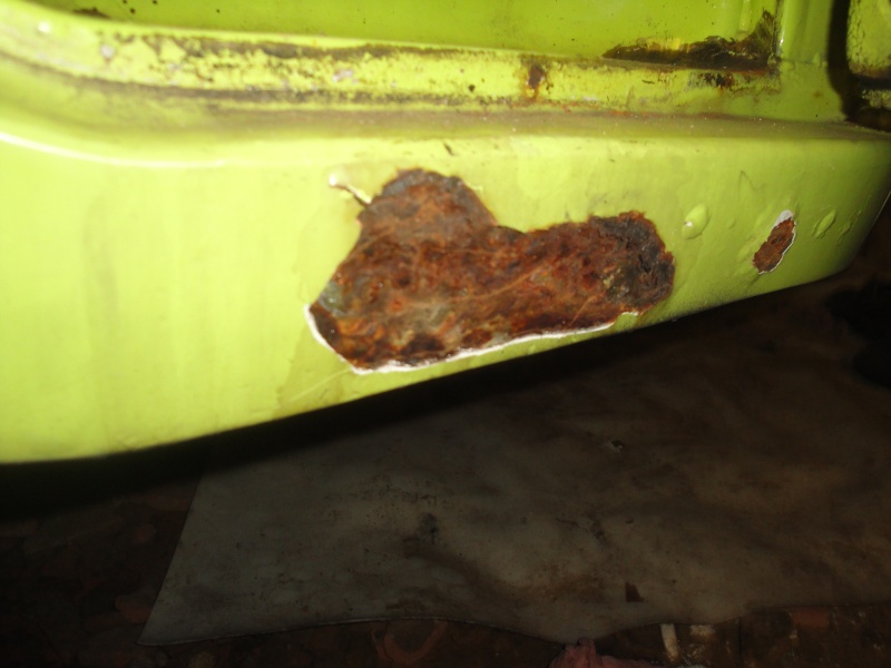

MessageSujet: Re: Le Combi de Pat   Lun 3 Juin - 0:41
Salut à tous,
Mes petites péripéties du week-end avec le Combi...
J'avais des trucs à emmener à la déchetterie donc, quoi de mieux que le combi pour le faire. Et là, sur le chemin tout d'un coup... plus rien !!! Au début j'avais pas fait gaffe, je croyais que c'était que la vitesse avait sauté mais en fait il n'y avait plus de jus. Et bien sûr impossible d'avoir les warnings. :o Coup de bol, les branchements sont un peu bizarres du coup en branchant la seconde batterie j'ai pu repartir. Après vérification, il y a un fusible (en plus de ceux du boîtier) sur le + permanent de la batterie "de droite" et pour le connecter il y a un truc style domino électrique avec une vis. Je pense qu'avec les vibrations la vis a dû se dévisser et vlan... le câble s'est déconnecté.
Sinon j'avais vu que le bas de caisse était un peu bizarre du coup je m'y suis penché dessus. Je pense qu'à un moment il y a eu une resto (je ne pense pas que ce soit le propriétaire précédent) et qu'on a mis du blakson et voilà...
Sur le marche pied avant droit il y avait une belle couche de mastic
ainsi que sur le coin arrière droit (et encore, j'ai "libéré" un plus gros trou après la photo).
Pour aller au plus pressé j'ai enlevé le blakson sur le bas de caisse (juste à gauche, je ferai la droite la fois prochaine), j'ai enlevé ce que j'ai pu de mastic, j'ai bien brossé tout ça et j'ai mis 2 couches d'Hammerite direct sur rouille. Un beau vert marbré. :)
Vu que je vais changer de job bientôt et qu'on ne pourra donc pas partir en vacance avec je pense que je vais faire quelques devis chez des carrossiers... Si les berrichons ont de bonnes adresses je suis preneur en MP. ;)

Ouhla le vilain maquillage. Faut trouver un bon carrossier qui sache faire les VW ça évitera les déceptions dans un ou deux ans. J'en connais des bons, mais ils sont à Grenoble...

la maladie des combis aux endroits habituels.
Je pense que c'était déjà comme ça quand le précédent proprio l'a acheté. Il ne m'a pas caché que ça avait été mastiqué d'ailleurs... Et puis le mastic n'avait pas été repeint en vert. Le plus chiant c'est le coup du blakson, j'ai peur que dessous ce soit pareil...
