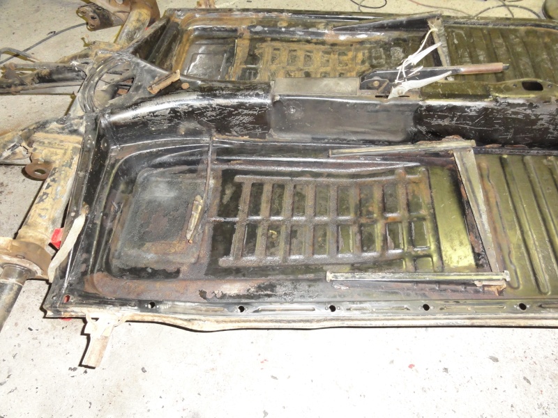

bonjour à tous
je voudrais des renseignements sur quel anti-rouille choisir pour la restauration du chassis de ma 1302.Il présente de la rouille de surface un peu de partout que j'ai brossé un peu pour pouvoir refaire une peinture de protection.
Que me conseillez vous? Rustol , Ot'rouille ou Stop'rouille de la marque Julien?
merci pour vos réponses.
Christophe

alors voila aujourd'hui après avoir décaper tout mon chassis (une partie de la vieille peinture,anciens joints autour des planchers et autres pièces...) j'ai utilisé un convertisseur de rouille que l'on utilise à notre société qui a donc laissé une couleur noire à la place de la couleur orange;
que faut il mieux faire après: directement une peinture époxy de chez restom ou autre chose....
