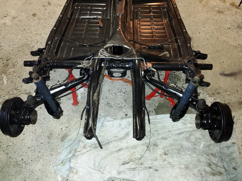

bonjour à tous
voici donc la suite de ma resto après avoir changer beaucoup de chose comme les amortisseurs,silent bloc et remise en état de toute la partie roulante, réfection de la boite de vitesse avec remplacement de la fourchette par un kit complet neuf et plein d'autre chose...
photo çi jointe:
debut de resto 1302L 2014-010

MessageSujet: Re: debut de resto 1302L   debut de resto 1302L Icon_minitimeDim 31 Aoû - 22:13
Beau boulot, ton chassis est nikel ! Bob courage pour la suite. debut de resto 1302L 315149
