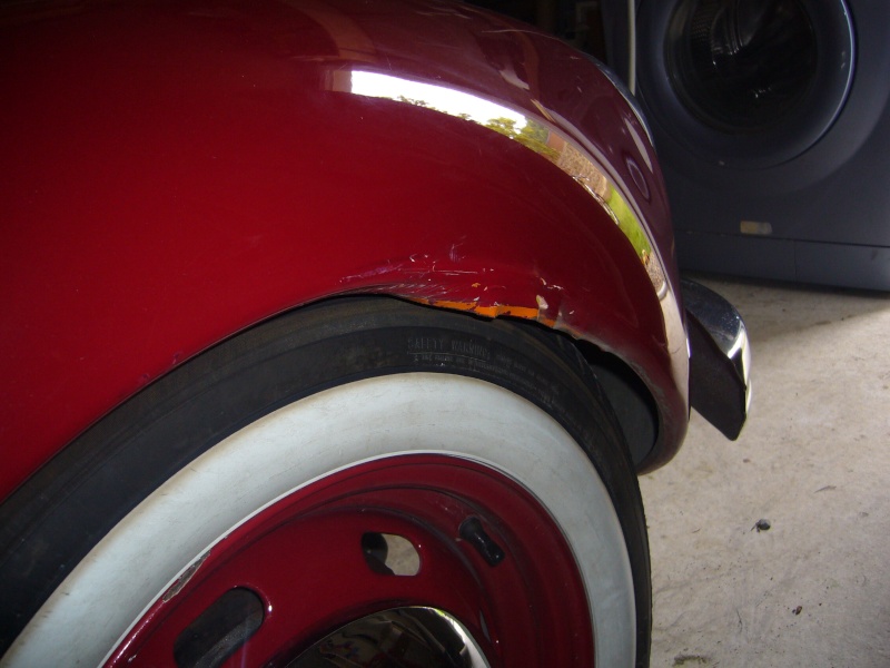

et à titre d'information générale, voici ce que donne comme usure prématurée un carrossage négatif sur les pneus (cox qui roule beaucoup):
Masculin Nombre de messages : 3793
MessageSujet: Re: rabaissement extreme des 1302   Mer 20 Nov - 14:51
Il n'y a plus qu'à les remonter à l'envers pour user l'autre côté !
