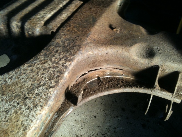

un trou
resto cox coccilove Img_0117
un autre trou
resto cox coccilove Img_0118
puis un autre
resto cox coccilove Img_0213
et encore un autre
resto cox coccilove Img_0214
resto cox coccilove Empty
MessageSujet: Re: resto cox coccilove   resto cox coccilove Icon_minitimeLun 6 Jan - 19:36
T'es bon pour deux demi-planchés et un chapeau de gendarme

MessageSujet: Re: resto cox coccilove   resto cox coccilove Icon_minitimeLun 6 Jan - 23:51
+2 pour des planchers et un chapeau de gendarme
Prend de la bonne qualité pour les planchers car les repro les moins cher ont vraiment une très mauvaise qualité d acier
