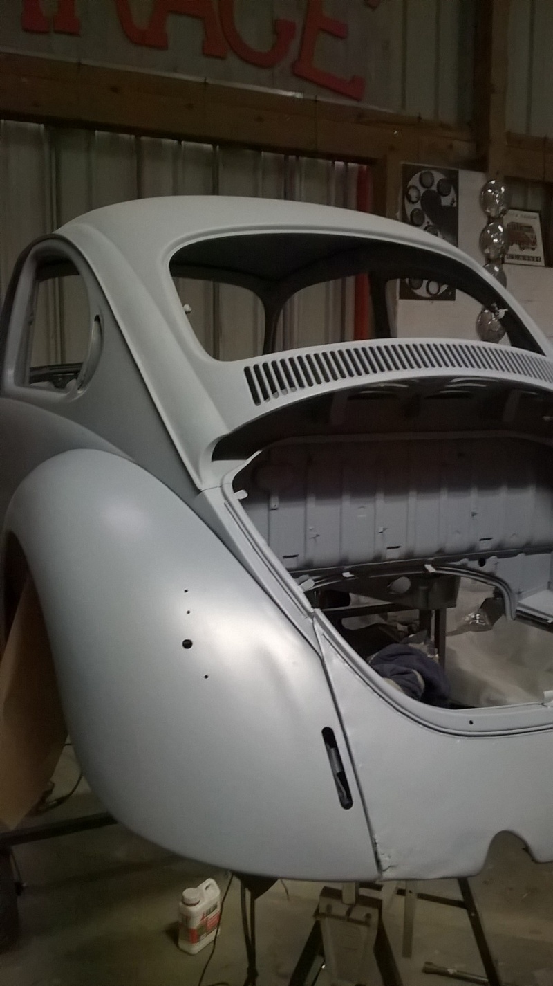

voila les quelques photos de l'avancé.
prochaine étape préparation et mise en apprêt de l'autre coté.
pour le coffre et la partie moteur, je ferrais sur conseil la mise en apprêt zinc suivi direct en mouillé sur mouillé de l’apprêt garnissant pour éviter un ponçage.

petits travaux du jour
resto cox coccilove - Page 5 Wp_20114
mise en apprêt zinc du compartiment moteur
resto cox coccilove - Page 5 Wp_20115
décapage complet de la jupe arrière et application du destructeur de rouille.
même traitement pour l'aile arrière gauche.la droite devant être changée.
resto cox coccilove - Page 5 Wp_20116

petit boulot d’aujourd’hui
pose et ajustage de la jupe démontable des ailes et des capots afin de fixer au mieux la jupe.
resto cox coccilove - Page 5 Wp_20122
petit clin d'oeil au nom "normalement en francais" de ma cox.

au final j'ai virer ma jupe arriére d'origine trop bosseler et tordu dans tout les sens, j'ai marteler un peu la jupe de repro pour l'ajuster un peu mieux.

petite bidouille histoire d'avancer un petit poil
resto cox coccilove - Page 5 Wp_20132
pas de gros avancement c'est dernier temps ça stagne
resto cox coccilove - Page 5 Wp_20133

soudure des bords d'aile planage des bords perçage du rebord d'aile pour passer les fixations de la jupes démontables voila rien de plus.
