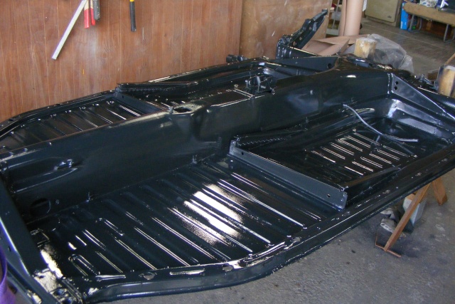

voici la suite decoupe et soudure meulage etc etc du dessous de la poutre.
les petits trous.
resto cox coccilove - Page 3 Wp_00010
la reparation.
resto cox coccilove - Page 3 Wp_00011
le meulage des soudures.
resto cox coccilove - Page 3 Wp_00012
resto cox coccilove - Page 3 Wp_00013
resto cox coccilove - Page 3 Empty
MessageSujet: Re: resto cox coccilove   resto cox coccilove - Page 3 Icon_minitimeLun 23 Juin - 18:53
après le nettoyage , la pose du joint et de l'appret zinc.
resto cox coccilove - Page 3 Dscf1711
l'antigravillon lisse "en bombe" de la marque avec un M et 3 chiffres devant. resto cox coccilove - Page 3 374708 vraiment top a appliquer.
resto cox coccilove - Page 3 Dscf1712
resto cox coccilove - Page 3 Dscf1713
resto cox coccilove - Page 3 Dscf1714
MessageSujet: Re: resto cox coccilove   resto cox coccilove - Page 3 Icon_minitimeLun 23 Juin - 19:00
l’intérieur.
j'ai aussi recouper l'armature qui étais souder sur les rails de sièges pour revenir a de la glissière d'origine.
resto cox coccilove - Page 3 Wp_00014
après un coup d’apprêt zinc (deux au dessus et en dessous a vrai dire)je sais pas si c'etait bien nécessaire mais bon et deux couches de gris/noire.
resto cox coccilove - Page 3 Dscf1715
resto cox coccilove - Page 3 Wp_00015
et application du corps creux mais la pas de photos parce que b....l que c 'est c....t et j'ai pas eu l'idée de faire de photos. resto cox coccilove - Page 3 62039
