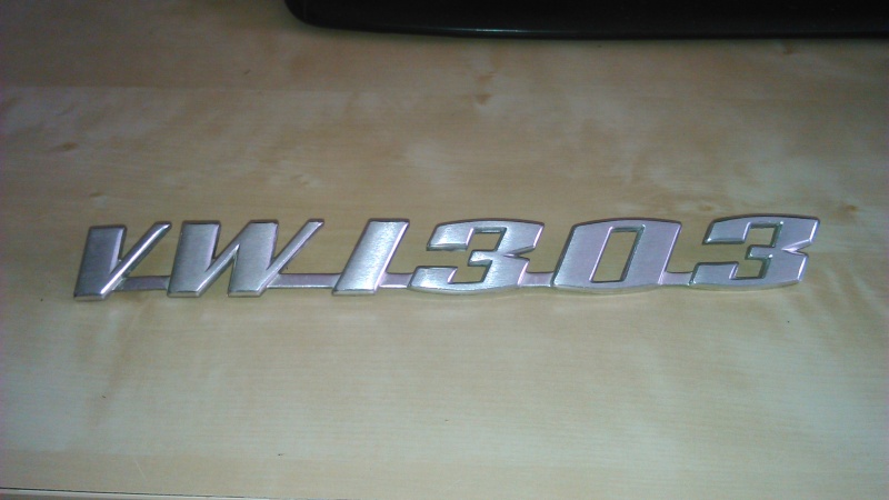

un petit insigne VW 1303 et oui je suis passer en boite manuel donc avant j'avais l'insigne vw automatic
