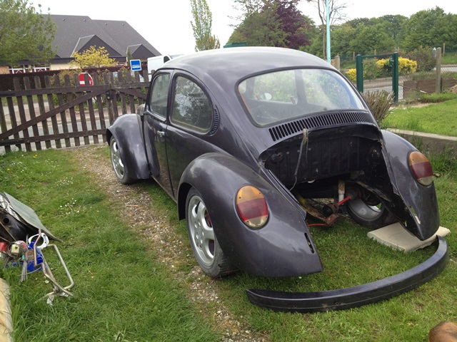

Etant bloqué en déplacement ce weekend a 1000 km de chez moi  1303 German du kamikaz 154901
Je prend le temps de présenter la bête en cours de remontage  lol!

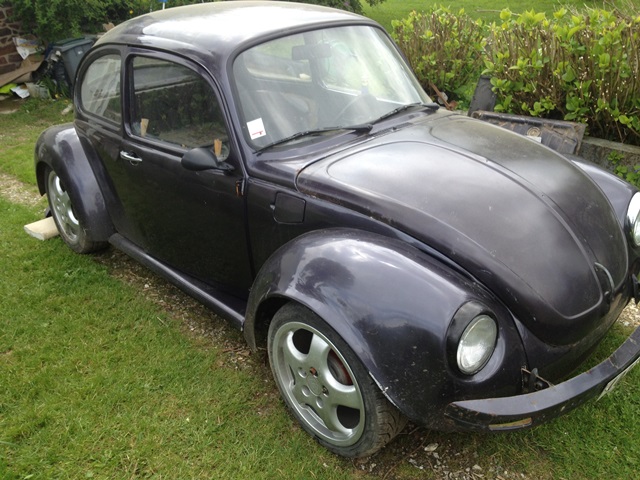

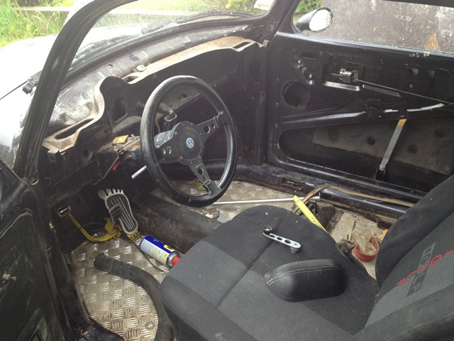

Alors Cette 1303 acheté en mai 2013 qui avait été commencé en vu d'en faire une genre "cup" (ce qui correspondait pas mal avec ce que je veux en faire un beau german :D )il y a 8 ans, depuis elle avait été stocké en garage pendant 6 ans et a malheureusement fini 2 ans dehors... j'ai eu pas mal de pièces neuve avec (kit une glace, Barres stable AV-AR bugpack avec SB urethane, kit moquette, ciel de toit ect ...)
1303 German du kamikaz IMG_1449
1303 German du kamikaz IMG_1455
En carrosserie du coup je n'avais pas beaucoup de boulot mise a part la partie avant capot, bas de capot et ailes avant qui était en fibre avec un rebord qui ne me plaisait pas, c'est en cours et ça se termine. je la laisse avec cette couleur (C5P, DUSTY MAUVE )pour le moment dans l'esprit de la refaire totalement d'ici 2-3 ans je pense (suivant finance) en bleu genre viper, sub (pas fixé encore mais j'ai le temps).
Aller c'est partie pour le démontage :

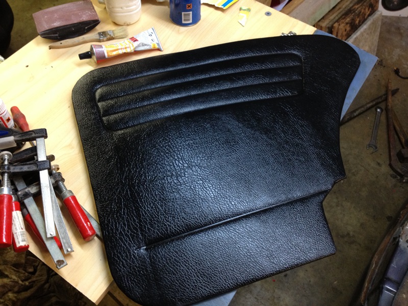

Réfection des panneaux de porte qui était neuf 8 ans avant :/
1303 German du kamikaz IMG_1937
Après
1303 German du kamikaz IMG_1943

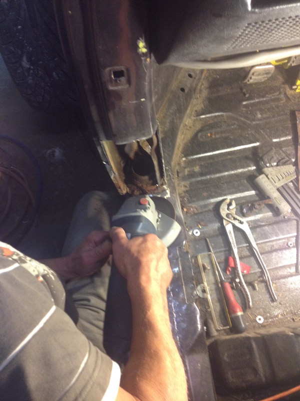

en avant pour le pied de porte (c'etait prevu)
1303 German du kamikaz IMG_2062

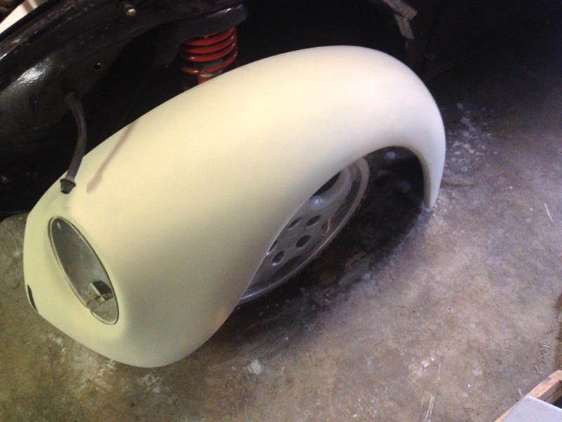

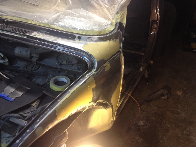

Lissage des nouvelles ailes Av
1303 German du kamikaz IMG_2014
1303 German du kamikaz Ailes-av-lissee
ponçage, mastic ... la joie quoi hein  1303 German du kamikaz 681905

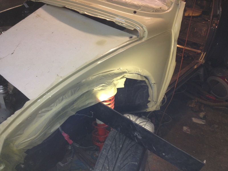

1303 German du kamikaz IMG_2148
Phosphatant enfin
1303 German du kamikaz IMG_2247

salut kamikaz beau taf je voulais savoir ta fait comment pour tes panneau il sont mieux que des neuf
Masculin Nombre de messages : 377
1303 German du kamikaz Empty
MessageSujet: Re: 1303 German du kamikaz   1303 German du kamikaz Icon_minitimeSam 26 Avr - 15:07
Merci encore du taff mais ça devient bon  lol!
Acétone, néoprène, serre joints, de la patience lol, nettoyant de madame et ravivant a base de cirage et siliconne dont je ne me rappelle plus le nom mais je pourrait regarder.

avant
1303 German du kamikaz 1600-av
après
1303 German du kamikaz 1600-ap
il a récupéré l'allumage 009 avec ignitor et bobine petronix, pour l'instant le pot que j'ai eu avec le moteur (un peu bruillant et j'ai une fuite au niveau d'un goujon de cullasse fatigué alors je sors des flammes a la décélération  lol! ) mais il tourne très rond tiens un ralenti nikel.
Prochaine étape l'arrivée des quatre étriers, des rotules kersher et du kit carrossage av.
