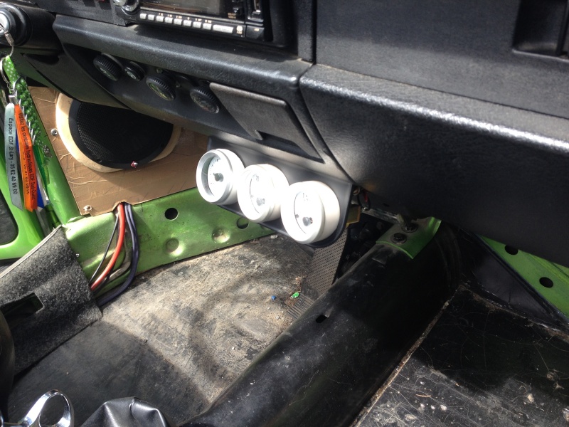

Travail de la matinée : rajout du mano de pression d'huile et inclinaison des trois cadrans vers le conducteur :
AVANT:Desmodromiquement votre la restau se pousuit - Page 5 Img_0210
MAINTENANT :
Desmodromiquement votre la restau se pousuit - Page 5 Img_0710Desmodromiquement votre la restau se pousuit - Page 5 Img_0711

super sympa  Desmodromiquement votre la restau se pousuit - Page 5 315149
peux tu me dire a quoi serve les bouton d'origine a coté du cendrier car j'en ai aucun sur la 1303 Desmodromiquement votre la restau se pousuit - Page 5 180626
Masculin Nombre de messages : 1243
Desmodromiquement votre la restau se pousuit - Page 5 Empty
MessageSujet: Re: Desmodromiquement votre la restau se pousuit   Desmodromiquement votre la restau se pousuit - Page 5 Icon_minitimeDim 6 Juil - 19:32
en partant du cendrier vers la gauche:
- ouverture circuit de ventilation central (comme un robinet)
- ouverture circuit de ventilation pare brise (comme un robinet)
- mise en marche ventilo (2 ou 3 vitesses je sais plus)
- allume cigare
voilà

super tes manos. Desmodromiquement votre la restau se pousuit - Page 5 315149

derniers photo montage terminé:Desmodromiquement votre la restau se pousuit - Page 5 Img_0810
j ai aussi viré les fils de bougies Re...lds, silicone certes mais se dessertissent une fois sur deux quant on les enlève
