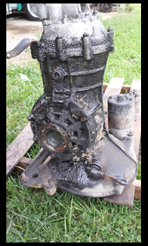

En attendant, je m'occupe un peu tous les soirs à nettoyer la boite à vitesse:
Reconstruction d'une épave... 20140710
Elle est bien grade!! j'ai essayé de la nettoyer avec une brosse + essence mais bon pas évident vu la saleté accumulée! j'ai donc essayé un coup de karscher… Mauvaise idée car de l'eau est rentrée par un trop plein (je ne savais pas qu'il y avait un trop plein!) du coup elle s'est mise à recracher de l'huile… résultat vidange, elle est en train de se vider là…
Connaissez-vous la contenance d'huile? que j'achète un bidon assez gros…
Autre question, le moulin d'origine n'a pas de lettrage donc je ne connais pas sa cylindrée réelle (1300, 1200, 1600??)
Avez-vous une idée?:

Une petite question avant de vous laisser, j'ai le moteur en échange standard mexico, je ne connais pasla cylindrée mais on remarque un espèce de sigle, un "F" mal fait, je vous laisse voir:
Reconstruction d'une épave... Moeur10
Avez-vous une idée si c'est un 1300 ou 1200 ou meme 1600??

salut ,pour ton moteur le F =1300 simple admission
