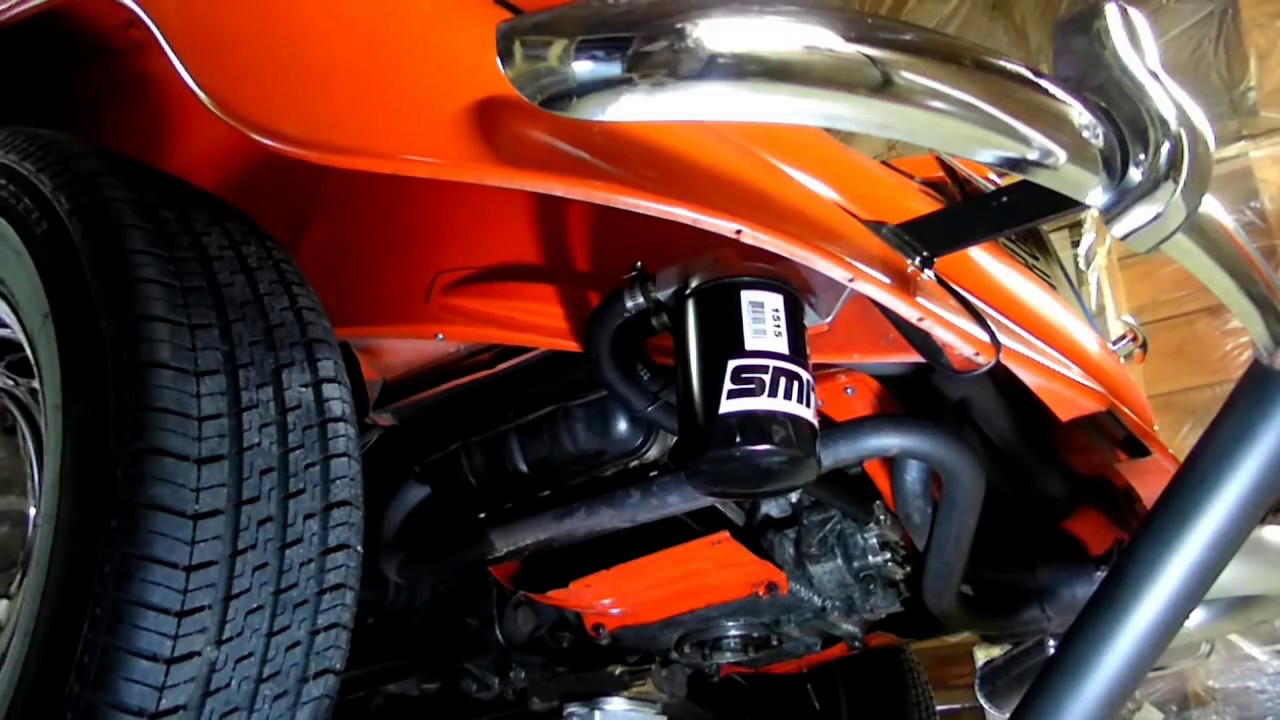

MessageSujet: Re: full flow   full flow Icon_minitimeVen 18 Juil - 10:26
Par exemple:
full flow Maxresdefault
full flow Empty
MessageSujet: Re: full flow   full flow Icon_minitimeVen 18 Juil - 11:47
Rassure moi Loïc, la photo n'est pas de toi hein ?  lol!

Loïc a écrit:
Par exemple:
salut loic,
là c'est un montage dans une cox????

MessageSujet: Re: full flow   full flow Icon_minitimeVen 18 Juil - 19:58
ah oui ici c'est sur une cox, mais tu n'avais pas précisé.. maintenant je vois ton avatar.
Sur mon bay j'utilise une support à entrée droite moins restrictif avec des goujons directement soudés sur la barre moteur.

MessageSujet: Re: full flow   full flow Icon_minitimeVen 18 Juil - 20:02
ok et fixe le filtre à huile en dessous???

MessageSujet: Re: full flow   full flow Icon_minitimeDim 20 Juil - 10:09
je préfère horizontalement car cela offre l'avantage d'éviter les coudes (perte de pression) et de ne pas diminuer la garde au sol.
Quand tu changes la cartouche il suffit juste de prévoir une bassine en dessous pour légèrement le dévisser et le laisser se vider avant de le changer
