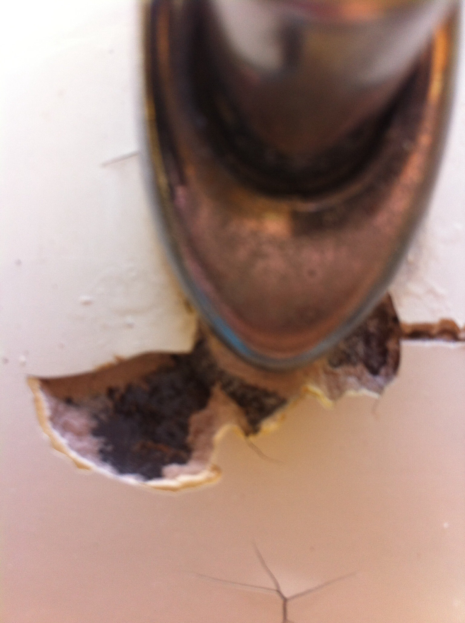

Bon suite de ma peinture sur ma 1302, quoi du sujet commencer dans "VU SUR LE NET"
https://www.zupimages.net/viewer.php?id=14/35/2gr4.jpg
Voici l'état de mon coffre avant !!
Donc j'écoute vos conseils
On ma déjà dit de protéger, gratter un peu, après rouille et peinture blanche.

je t'ai répondu dans la rubrique vu sur le net ^^

Merci de ton conseil, je vais voir ce que je vais faire !! Mais bon, refaire tout le coffre avant je me sens pas capable dans le sens ou dans 1 semaine je suis en pleine ville quoi ... Donc bon je vais réfléchir ...
J'ai d'autre cas que je vais mettre tu taleur ..

Ben c'est ce qui faudrait faire dans le meilleur des cas ^^ après bon si c'est temporaire tu peux faire comme t'as conseillé Rapidman ^^

Orel23 a écrit:
Ça ira bien avec son petit jeu de mot !
Mon pseudo Rapidman c'est pas par rapport à ma manière de bosser (j'espère!!), mais c'est parce que je possède une Rapido pliante de 1975, mon pseudo sur le forum de rapido est celui-là J'y touche ou j'y touche pas ?? 998756
Voir ma rapido (clic ICI):
J'y touche ou j'y touche pas ?? 360591
Comme je te le disais:
- Soit tu refais tout le capot, tu grattes tout et tu refais tout MAIS le blanc du capot neuf ne pourra pas être le même que le blanc de ta caisse qui est pas tout neuf
- Soit tu grattes toutes les cloques ou une partie mais ça va être horrible car pas de la meme épaisseur partout..
- Soit tu grattes soigneusement et légèrement jute la partie rouillée autour de la poignée et tu traites+ tu peinds en blanc. Mais que la partie rouillée autour de la poignée, pas le reste sinon tu auras des écarts d'épaisseur horribles…
Scotche et protège tout le tour de la plus grosse tâche (seulement la tache de rouille devant la poignée),  gratte légèrement, met de l'appret antirouille puis du blanc.
Vaudra mieux une petite tache dun blanc plus clair qu'une  tache de rouille qui se voit beaucoup plus...et ça ralentira tout de même la progression.
La où c'est cloqué mais que la peinture à pas sautė tu touches pas ça attendra. car sinon aïe aïe les différences d'épaisseur...
Apres avec une métallisé tu tournes autours des 250
Métallisé pour du bon boulot il faut poncer à l'eau il me semble non?
En gros, ça dépend de tes finances, mais une bombe d'antirouille + de blanc y en a pour 25 euros.

Non il y a pas de préparation spécial c'est juste tu commences par une base mat que tu découvres d'un vernis

C'était une blague rapido hein :)
Bon je pense faire du "rafistolage" en attendant d'avoir les moyens ^^

J'y touche ou j'y touche pas ?? T46t
Pour ça je fais comme pour la poignée ou j'attend ?

Et la par contre j'y touche pas
J'y touche ou j'y touche pas ?? 9shh
J'y touche ou j'y touche pas ?? Empty
MessageSujet: Re: J'y touche ou j'y touche pas ??   J'y touche ou j'y touche pas ?? Icon_minitimeMer 27 Aoû - 8:11
Pour la photo d'avant comme le capot.
Sous le croissant la y a pas bon. si tu gratte tu perces J'y touche ou j'y touche pas ?? 110880
Pour le moment j'enlèverais la mousse à l'intérieur sous le croissant et traiterais de l'intérieur. Fait les deux cotés.

Bon j'y est toucher mais léger quoi ^^ je me sens pas de m'improviser peintre ^^
J'y touche ou j'y touche pas ?? Zb1z
A l'heure actuel plus de rouillé donc tole à blanc.
Pour la suite 2 couches de rustol, et après blanc x2 plus vernis à main de la sœur pour la finition ?
Une idée pour donner un blanc cassé à un blanc normal ? :D
