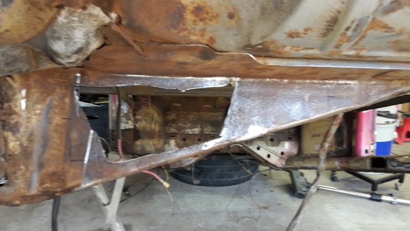

Aux longerons maintenant.....aîe ! celui de gauche est complétement pourris, à droite le changement de la semelle devrait suffire, mais avant de décoquer je soude des renforts de caisse

Elle pète le feu 20141016
Elle pète le feu 20141017
longeron gauche :
Elle pète le feu Img_4110
Elle pète le feu 531517
Elle pète le feu 20141018
