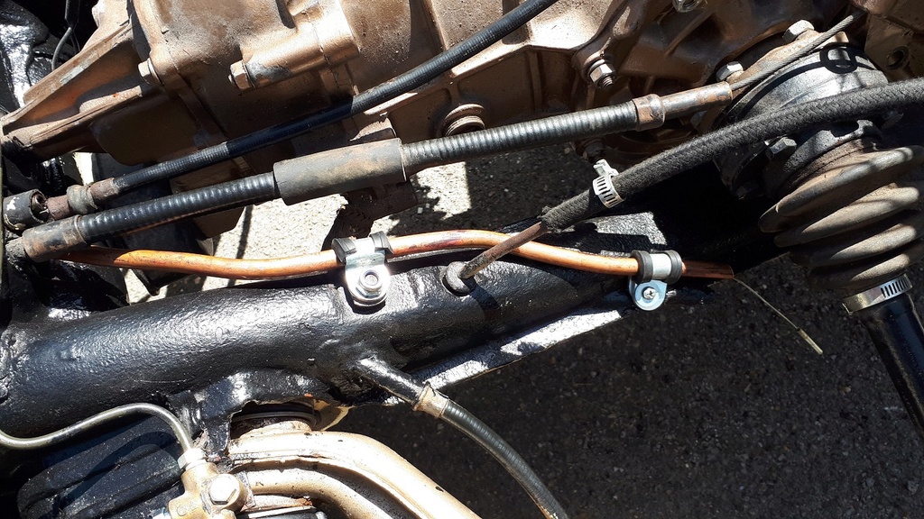

Une petite question :
Le tuyau de répartiteur de chauffage sous la banquette arrière, entre la bakélite et le longeron peut-il être monté après recoquage ou est-il conseillé de le mettre avant ?

Il n'y a décidément personne pour répondre à mes questions ?

Pas facile quand on connaît pas les réponses !
Masculin Nombre de messages : 1903
Elle pète le feu - Page 5 Empty
MessageSujet: Re: Elle pète le feu   Elle pète le feu - Page 5 Icon_minitimeMer 6 Juin - 22:51
Je me rappelle avoir galéré pour remettre en place un répartiteur déboité, au point de me demander comment il avait pu sortir ''tout seul''.
Si tu peux faire ça avant de recoquer c'est peut être mieux...

Merci. Je vais donc attendre encore un peu pour voir les avis... sinon je remonterai les répartiteurs avant de la recoquer et de l'emmener à la peinture.

Fais donc comme il dit Billicox. Ca peut pas nuire, et tu prends pas beaucoup de risques.

Bon ok, on va faire ça, autant ne pas se compliquer la vie...

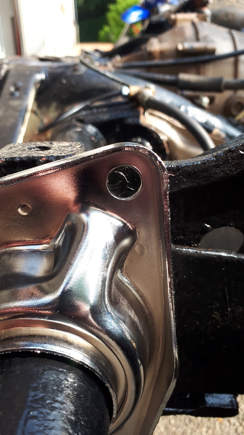

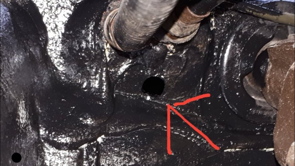

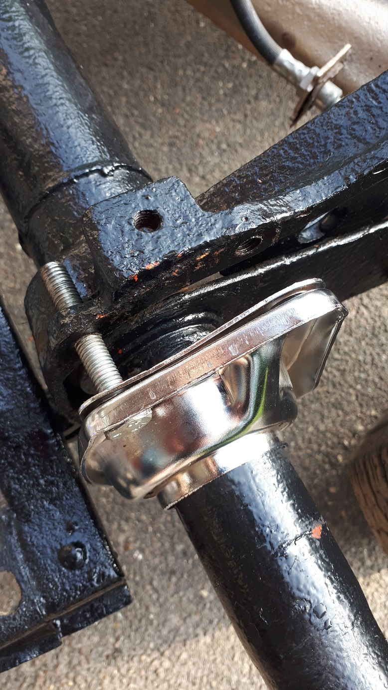

Pendant ce temps, on avance quand même... j'ai remonté mes couvercle de silents-bloc de barres de torsion. pas simple st'affaire !!!!
Aucun des trous ne correspondaient.... Elle pète le feu - Page 5 110880 Mais alors pas du tout !!!

Voilà la méthode que j'ai utilisé, je ne sais pas si c'est la bonne, mais ca fonctionne sans trop de mal :
D'abord, j'ai aspergé de dégrippant le bout de la barre et glissé le silent-bloc

Ensuite j'ai utilisé les vis les plus longues que j'avais dans mes caisses (ici des 10x120)
Elle pète le feu - Page 5 20180613
et en y allant au fur à mesure, ça avance et ça se met en place, jusqu'à ce que je puisse mettre 2 vis d’origine

On avance, doucement mais surement, même si j'aimerais que ça aille plus vite....
Nouveau problème, le moteur ayant un échappement BUGPACK 4 en 1 et J tubes, le système de chauffage à été supprimé, en voulant remonter les câble je m’aperçois qu'un des tubes pour les câbles de boite à chauffage est bouché.... Mais bouché de chez bouché... j'ai même inséré une tige en acier, meulée en pointe et tapé dessus comme un sourd, rien y fait... je ne sais pas ce qu'il peut y avoir dedans....
Le tube bouché :
Elle pète le feu - Page 5 Chauff10
J'ai donc coupé ce tube (avec une scie sabre)
Elle pète le feu - Page 5 Chauff11
Percé la tôle du châssis sous les câbles d’accélérateur et d'embrayage :
Elle pète le feu - Page 5 Chauff12
et avec une tuyau de cuivre que j'ai recuit de 10 extérieur et 8 intérieur, le tube de câble de chauffage faisant 9mm, j'ai eu juste besoin d'élargir un peu le tube de cuivre pour que celui du câble rentre dedans sur 1 ou 2 cm, et voilà le résultat :
Elle pète le feu - Page 5 Chauff13
