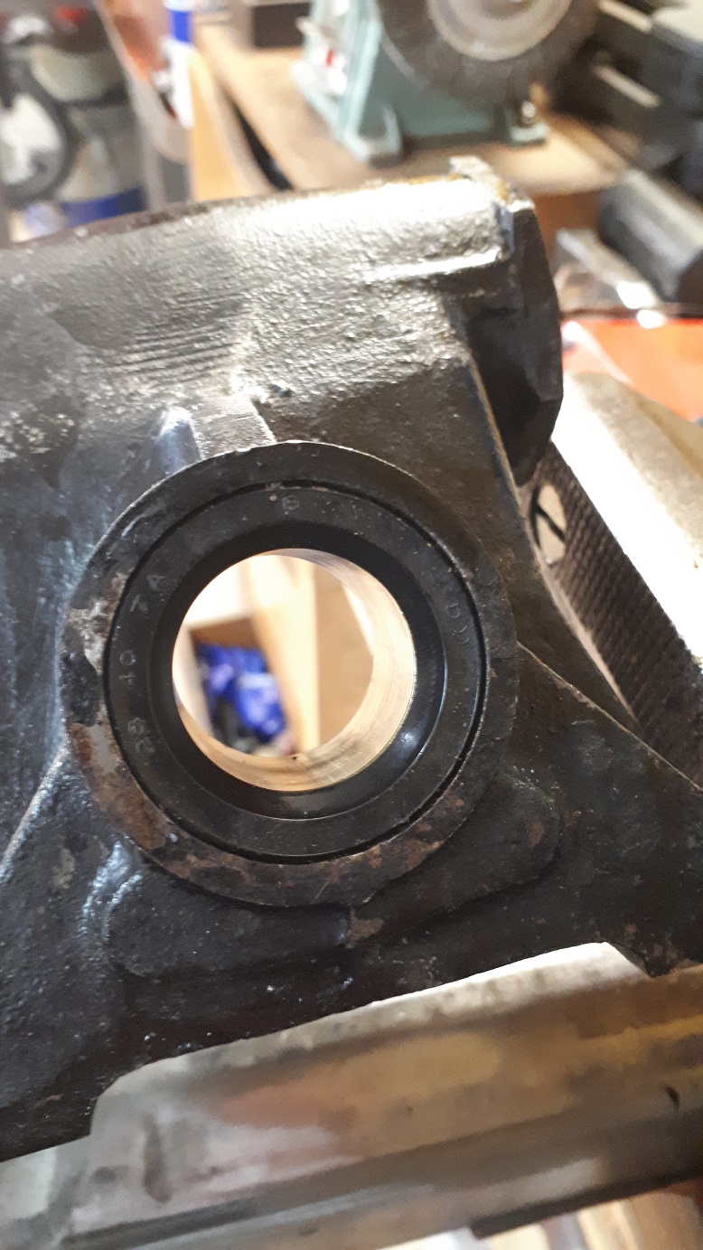

Ce weekend, remontage de la tringlerie et du boitier de direction :
4 rotules toutes belles toutes neuves :
Elle pète le feu - Page 6 Direct10
j'en profite pour vérifier le niveau d'huile du boitier de direction, galère à enlever les bouchons plastic qui se cassent comme du verre  Elle pète le feu - Page 6 110880
Elle pète le feu - Page 6 Direct11
Boitier vide d'huile..... et quand je l'ouvre....  Elle pète le feu - Page 6 305443  Elle pète le feu - Page 6 305443
Elle pète le feu - Page 6 Direct12
Bon ben j'ai bien fais d'ouvrir  Elle pète le feu - Page 6 808202
Un bon nettoyage de tout ça (une bombe de nettoyant frein fonctionne bien...)
Elle pète le feu - Page 6 Direct13
Sur un autre forum, un des membres (Saucisse Man pour ne pas le nommer  Elle pète le feu - Page 6 977334 ) a fait un tuto pour une astuce pour remplacer ces fameux bouchons plastic. Explication en 2 photos :
Elle pète le feu - Page 6 Direct14
Elle pète le feu - Page 6 Direct15
Attention cependant.... car sur une 1303 au remontage, ces vis gênent, j'ai du "tordre" un peu les bord de la trappe de visite pour le réglage de la direction.
Mise à la presse du silent-bloc d’amortisseur de direction
Elle pète le feu - Page 6 Direct16
Elle pète le feu - Page 6 Direct17
Et l'ensemble est remonté avec le cardan de direction
Elle pète le feu - Page 6 Direct19
Elle pète le feu - Page 6 Direct18
Elle pète le feu - Page 6 Direct20
Voilà où ça coince au remontage, c'est vraiment léger, si je l'avais su avant, j'aurais pris le temps de réduire l'épaisseur de la tête de vis au tour à métaux
Elle pète le feu - Page 6 20180617

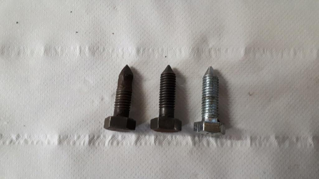

En parlant du tour, j'ai préparé mes vis pour refixer la coque et certaines sont vraiment HS...
Voilà une pourrie et une bonne (le passage d'un coup de filière est obligé quand même !!!) :
Elle pète le feu - Page 6 Vis_110
Comme c'est du M8, un coup de tour et c'est good :
Elle pète le feu - Page 6 Vis_210
Et hop !
Elle pète le feu - Page 6 Vis_310

et voici le joint défectueux
Elle pète le feu - Page 6 Boitie12

Pour ceux que ça intéresse les dimensions du joint à double lèvres sont : 28X40X7 (2€40)
Et voilà l'axe qui sort par le côté du couvercle
Elle pète le feu - Page 6 Boitie13
Le nouveau joint en place :
Elle pète le feu - Page 6 Boitie14

J'en ai profité pour refaire ces vis qui me gênaient lors du premier remontage... Elle pète le feu - Page 6 315149
Elle pète le feu - Page 6 Boitie15
