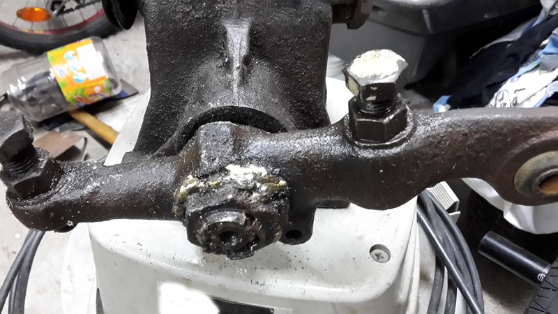

Entre 2, j'ai nettoyé et vérifier mon boitier de direction (de la big, celui de la 73 était réparé bizarrement....)
BIG
Elle pète le feu - Page 2 20141118
73 :
Elle pète le feu - Page 2 20141120
