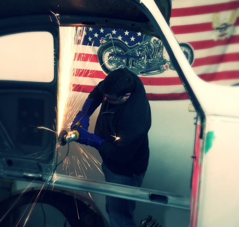

MessageSujet: Re: Elle pète le feu   Elle pète le feu - Page 3 Icon_minitimeMar 25 Nov - 20:41
La voilà enfin sans ses renforts de caisse :
Elle pète le feu - Page 3 Img_2013

MessageSujet: Re: Elle pète le feu   Elle pète le feu - Page 3 Icon_minitimeJeu 27 Nov - 16:59
tres belle photo en plus. En noir et blanc elle serait top...
a suivre
