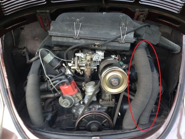

A quoi vois tu cela Gerez ? J'ai beau chercher je ne vois pas beaucoup de différence entre les 2 ...
Changer le filtre à air Empty
MessageSujet: Re: Changer le filtre à air   Changer le filtre à air Icon_minitimeMar 6 Jan - 12:04
Tiens c'est vrai j'avais pas fait attention mais il y a bien un double réchauffage sur ton moteur, si tu regardes bien tu as deux tuyaux qui guident les gaz d'échappement le long de la pipe d'admission, ton moteur a surement été changé en cours de route.
En pratique ça ne changera rien et tu t'en fiches complètement...

Bin c'est normal vu que c'est un système filtre à air de 1303 ! Mais ça ne veut pas dire que mon moteur est un moteur de 1303.
Tu parles bien de ça :
Changer le filtre à air Photo_31
Et non je ne m'en fiche pas ! Le minimum est de savoir quel moteur je possède réellement sur ma cox ^^
MessageSujet: Re: Changer le filtre à air   Changer le filtre à air Icon_minitimeMar 6 Jan - 12:32
Non je ne parle pas de ça, je parle des tuyaux en métal qui longent la pipe et sont fixés sur le pot. Désolé j'ai rien sous la main pour faire un cercle rouge sur l'image...
Après ça n'a pas vraiment de sens de parler de "moteur de 1303", c'est tout pareil que ton moteur d'origine sauf que le pot, le filtre à air et la pipe sont un peu différents.  Tout ça c'est des détails qui ne changent rien ou presque aux caractéristiques du moteur et si tu y tiens vraiment tu peux très facilement revenir à un look plus conforme à une 1302.

Si Irvin a pas, moi j'ai... Changer le filtre à air 977334
Entourés en rouge le double réchauffage :
Changer le filtre à air Photo_10

Il existe différents modèle de filtres tu as regardé?celui ci étais un exemple.
Pour le double rechauffage c est les deux tubes juste derrière ce que tu as entouré.deux tubes que tu vois (sur la photo) partir de la courroie et passer derrière ton ensemble entouré en rouge

Changer le filtre à air Photo_33
La référence carbu :
Changer le filtre à air Photo_34
Les tubulures gauches et droites :
Changer le filtre à air Photo_35
Changer le filtre à air Photo_36
Donc, pour conclure j'aurais un moteur référencé double admission ET simple réchauffage (selon le numéro) MAIS avec une pipe double réchauffage lol! C'est logique non ? Changer le filtre à air 110880 Changer le filtre à air 110880
