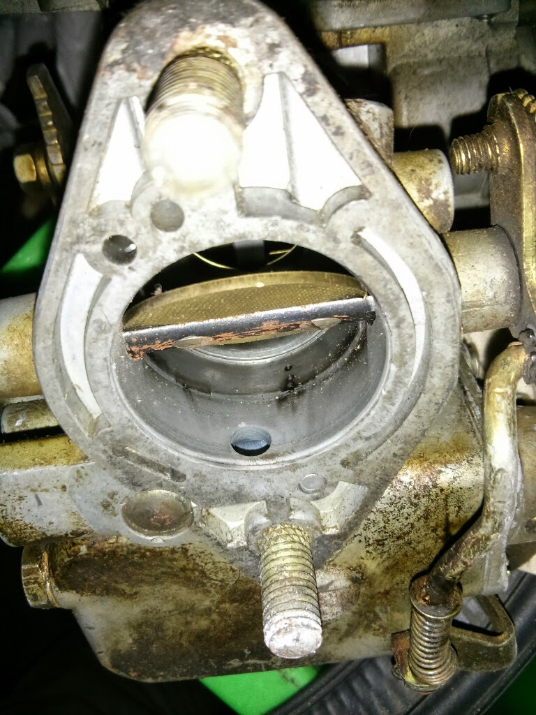

Attention non, on lit souvent que cette vis ne doit pas toucher le carbu au repos mais c'est faux.
Elle sert à régler le papillon pour qu'il soit en limite des trous de progression au repos mais aussi, et surtout, elle encaisse les chocs quand la papillon est ramené brutalement au repos par le ressort quand on lâche la pédale. Si elle n'appuie pas sur le corps du carburateur c'est le papillon qui encaisse le choc et va aller à la longue déformer l'intérieur du carburateur.

Elle appuie dessus vu qu'elle doit servir de butée, et éventuellement elle va même appuyer notoirement dessus si c'est nécessaire au bon réglage du papillon, il faut qu'il affleure mais sans les découvrir les trous de progression. Si tu as un carbu pas monté sur un moteur sous la main ça se voit facilement, regarde au niveau du papillon en l'actionnant, tu ne peux pas rater ces trous.

Voilà ce que ça donne une vis mal réglée je vous ai pris la photo tout à l'heure, quand c'est marqué comme ça c'est impossible à reparer.
Au passage on voit les fameux trous de progression, n'hésitez pas à zoomer vous verrez le sillon laissée par le papillon.
Carbu Upload_-1

Ouaip en effet !
