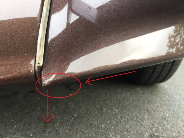

Coucou à tous !
Le moteur ronronne, l'aiguille plafonne MAIS j'ai une fuite que je n'avais pas avant :(
Il se trouve qu'après de "longs" trajets, le lendemain j'ai une tâche d'huile sous la voiture mais pas sous le moteur lol!
En fait l'huile coule le long du dessous de l'aile arrière droite Fuite d'huile mais d'où ? 110880 Fuite d'huile mais d'où ? 110880 Fuite d'huile mais d'où ? 110880
Quand je regarde à l'intérieur de l'aile, le bas est tapissé d'huile. Par gravité celle-ci redescend le long de la paroi pour goutter au niveau de la jointure entre l'aile et le côté droit de la jupe arrière (cf photos)
Savez vous d'où cela peut il venir ? Le cache culbu suinte mais rien de dramatique surtout que l'huile devrait aller par terre et non contre la paroi intérieur de l'aile ...
Je sèche !

Bonjour, vérifie tes tubes enveloppes Fuite d'huile mais d'où ? 998756

rien de dramatique à ce niveau et ça coulerait sous les tubes enveloppes non ?

J'avoue que le trajet de l'huile me laisse un peu perplexe, regarde toujours le cache culbus droit m'enfin il faut quand melle un sacré jet d'huile pour aller maculer l'intérieur de l'aile...

le cache culbu droit est huileux mais rien de dramatique. de plus j'ai mis en place une boite de degazage, j'ai donc percé les caches culbu mais vers l'avant du vehicule et non vers l'arriere ! vraiment bizarre

de l huile qui tomberai sur la barre de transmission et ou cardan et projeter en roulant
(pas du liquide frein au moins )

non plus rien à cet endroit :( et oui c'est bien de l'huile ;)

Au niveau de ton remplissage d'huile, as tu le tuyau qui va au filtre à air?
Si non comment gères tu la mise à l'air à cette endroit?

par la boite de degazage ;)

Je pensais à la même chose que gibolin mais non...étrange ta fuite .

Cache culbu. Lorsque tu roules, l'huile est projetée vers l'arrière, et donc contre ton aile.

Ah oui bien vu coxforce !!

Il faudrait que je re vérifie cette option.
