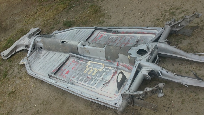

Puis le démontage commence et la le chassis est soudé à la caisse donc je sors le lapidaire et commence à meuler
Ma 1302 Cabriolet Exotique Photo_20
Puis je décoque enlève la boite et le train arrière du chassis et commence a gratter l'anti gravillon
et nouvelle découverte des trous des trous des soudures grave dégueulasse à l'automatique tout sa ne vas pas
Ma 1302 Cabriolet Exotique Photo010
Ma 1302 Cabriolet Exotique Photo013
Ma 1302 Cabriolet Exotique Photo020
Puis j'examine la caisse et la le verdict tombe un longeron gauche un contre aile gauche un fond un tableau de bord
une jupe avant donc je commande les pièces en attendant je m’attarde sur ce même chassis

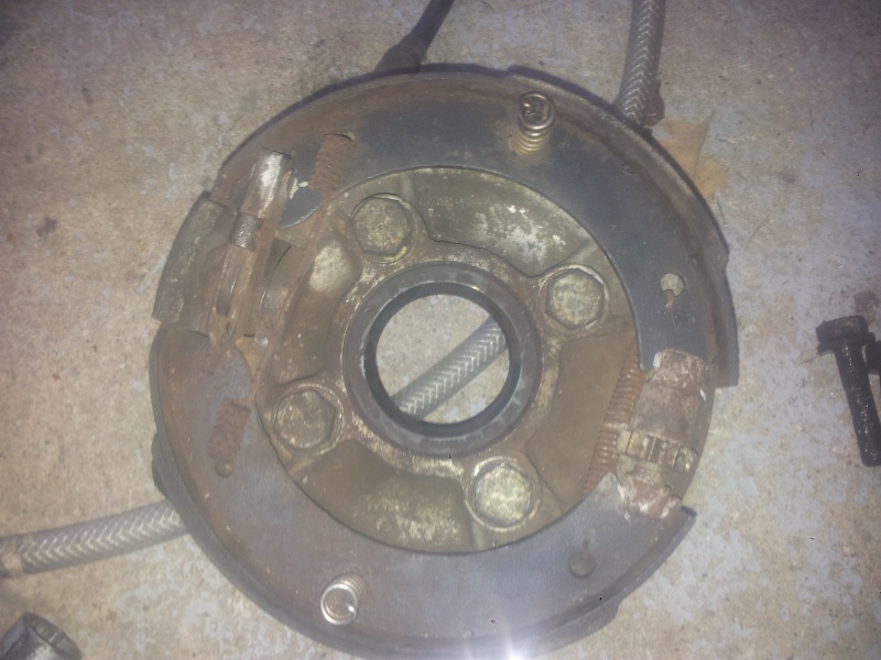

Et puis j'avais prévenu que le freinage ne me convenait pas
Acheter cet ensemble pour 3 fois rien de 944 phase 1 il a fallut le remettre en état
Ma 1302 Cabriolet Exotique 2012-025
Ma 1302 Cabriolet Exotique 2012-026
Ma 1302 Cabriolet Exotique 2012-027
Alors tout d'abord on gratte puis petit microbillage
Ma 1302 Cabriolet Exotique 2012-028
Puis peinture de tous les éléments sauf les moyeux car il fallait les réusiner et commande
de garniture de frein à main et de plaquettes
Ma 1302 Cabriolet Exotique 2012-029
L'état avant puis j'ai refait des tubes de passage de câble de frein à main sur un tour et
des sorte de cygnes pour adapter les câbles de frein à main au dremel  pour le train
arrière

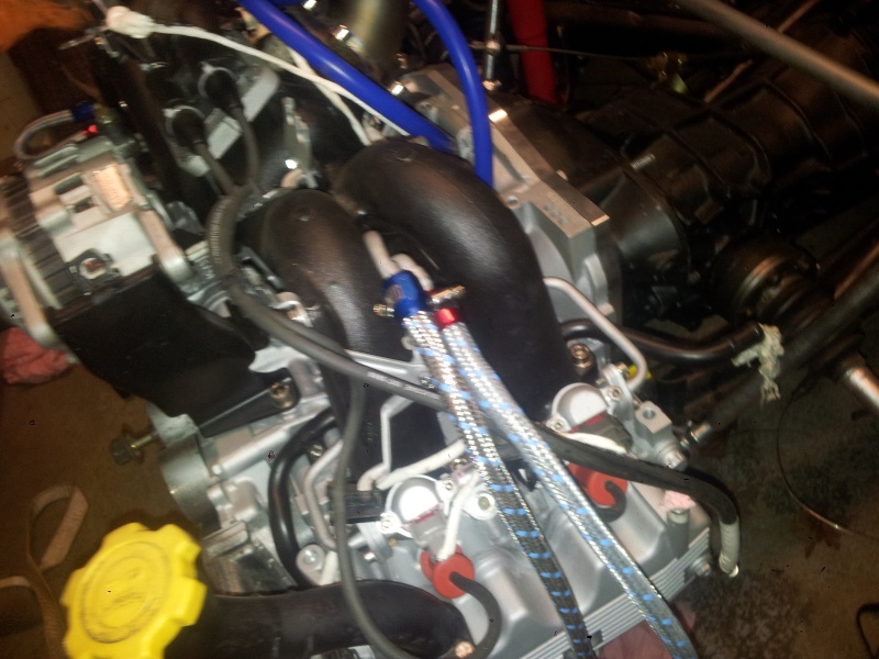

Voila ou en est ma resto actuellement
Non sa ne roule toujours pas car les pièces ont un cout et puis j'ai attaqué un projet immobilier en même temps donc point trop le temp mais voici quelques avancement puis de toute façon ma caisse n'est pas fini les juste fini de tôlerie
le moteur un EJ20 c'est à dire 2.0l 16v de 136cv
Ma 1302 Cabriolet Exotique 2012-013
son faisceau non simplifié
Ma 1302 Cabriolet Exotique 2012-014
son nouveau radiateur de 944s
Ma 1302 Cabriolet Exotique 2012-015
son double ventilo
Ma 1302 Cabriolet Exotique 2012-016

Pendant ce temps le moteur se reforme
Ma 1302 Cabriolet Exotique 2012-139
Le circuit de refroidissement se prolonge..
Ma 1302 Cabriolet Exotique 2012-140
On prolonge quelques cosses du à l'inverseur
Ma 1302 Cabriolet Exotique 2012-141
Le moteur avec son faisceau refait à neuf propre en blanc
Ma 1302 Cabriolet Exotique 2012-142
Les colliers prennent place
Ma 1302 Cabriolet Exotique 2012-145
Le moteur prend place sur la boite
Ma 1302 Cabriolet Exotique 2012-146

Le pot d'échappement est prêt
Ma 1302 Cabriolet Exotique Anogn010
Pointé
Ma 1302 Cabriolet Exotique Dduyou10
Ma 1302 Cabriolet Exotique Z6hfd710
Soudé
Ma 1302 Cabriolet Exotique 0g49rv10
Ma 1302 Cabriolet Exotique Gdbpzt10
Ma 1302 Cabriolet Exotique Kfxamy10
Monté
Ma 1302 Cabriolet Exotique Jdoc9v10
Ma 1302 Cabriolet Exotique Vsy6yz10
Me reste a faire des fixation d'échappement avec silentbloc en cours

Sablage
Ma 1302 Cabriolet Exotique 301240IMG1215
Ma 1302 Cabriolet Exotique 243687IMG1225
Mastic
Ma 1302 Cabriolet Exotique 570536IMG1232
Ma 1302 Cabriolet Exotique 997338IMG1239
Appret epoxy
Ma 1302 Cabriolet Exotique 911874IMG1240
Ma 1302 Cabriolet Exotique 854648IMG1243
Anti gravillon
Ma 1302 Cabriolet Exotique 439691IMG1450
Ma 1302 Cabriolet Exotique 625292IMG1457
Appret polyester
Ma 1302 Cabriolet Exotique 725877IMG1503
Ma 1302 Cabriolet Exotique 876001IMG1561
Voile de peinture
Ma 1302 Cabriolet Exotique 863768IMG1565
Ma 1302 Cabriolet Exotique 136900IMG1574
Montage de la sybele
Ma 1302 Cabriolet Exotique 860825IMG1598
Ma 1302 Cabriolet Exotique 922981IMG1601Copie
Ma 1302 Cabriolet Exotique 140450IMG1602
Ma 1302 Cabriolet Exotique 977253IMG1604Copie
Modification compteur
Ma 1302 Cabriolet Exotique 857674IMG1608
Ma 1302 Cabriolet Exotique 346060IMG1610
Montage de la capote
Ma 1302 Cabriolet Exotique 299955rAsb2jZz
Apres passage au banc il s'avere qu'il y a saturation aux niveaux des gaz d'echappement donc modification de celui-ci
Ma 1302 Cabriolet Exotique 48150894EhrUyH
Modification du pot en cours
Ma 1302 Cabriolet Exotique 332395w3BtcC7J
Passage en 2 en 1 plus réducteur au silencieux et coude a 180 pour avoir la meme longueur de tuyau
Ma 1302 Cabriolet Exotique 947948lzHwsP4z
Ma 1302 Cabriolet Exotique 530802VzFBZA9D
Ma 1302 Cabriolet Exotique 175102yNTB9aZN
