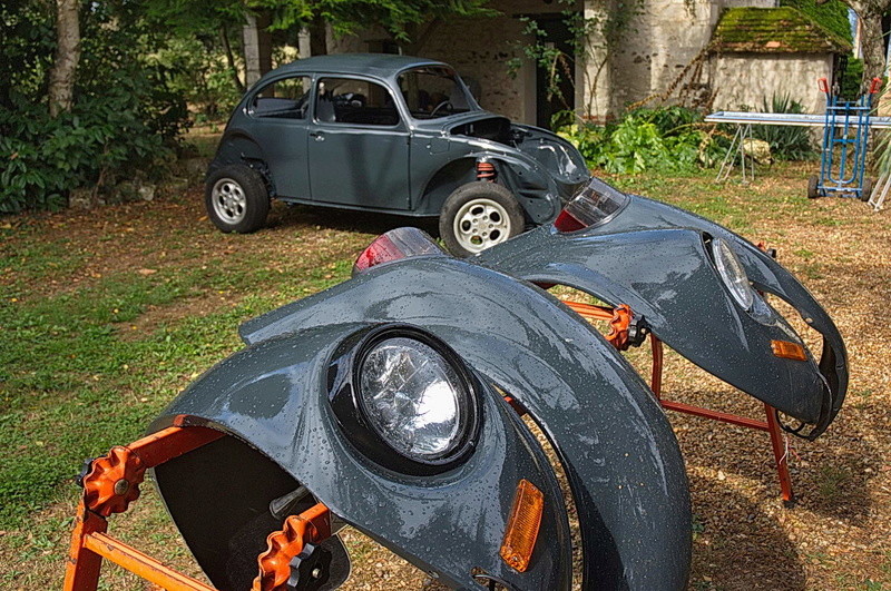

des nouvelles de la restau de ma 13/3...
depuis février les choses ont bien avancé...
toute la partie carosserie, décapage, soudure, fabrication de pièces, remises en état des portières, jupes, longerons, etc... ça, c'est fait ! ma restocox 374708

le mastiquage, ponçage, apprêt... ça, c'est fait aussi... !! ma restocox 374708 ma restocox 374708
ma restocox Cox_2018
ma restocox Cox_2019
ma restocox Cox_2020
ma restocox Cox_2021
ma restocox Cox_2022
... et... hé oui, la peinture, cela vient d'être fini, c'est au soleil ( non, Le Mans, c'est pas vraiment au Sud il y a plus d'UV que d'IR...  ma restocox 977334 ) en train de durcir pendant que je remonte tranquillement la bestiole...

les carbus sont arrivés, et le moteur sera déposé chez un ami expert en moteurs dès la semaine qui vient... le but étant de reconstruire un moulin un peu fancy...

Ah oui effectivement ça a bien avancé ma restocox 315149
Bizarre ton choix de cligno ma restocox 559141 pourquoi ne les avoir pas intégrés au PC?

quitte à énerver certains, je ne remettrai sans doute pas les PC, mais des Tbars, avec une plaque auto-collante sur la jupe sous le nez du capot...
ceci afin d'accentuer le côté rallye rétro ( un peu comme les Lotus de l'époque )
j'aime bien les rondeurs de la 1303 et son aspect carapace...
mais mon choix peut changer en fonction de l'effet produit...
heu... j'ai pas dit que la restau finirait un jour, hein !
enfin bientôt sur la route... c'est l'important...
c prévu pour le début du printemps 2017

Ah mais ça m'énerve pas, au contraire, ça me rassure, je comprends mieux le choix des clignos. Tu semblais partir sur un German, si c'est sur un racing rétro c'est différent!
Et pour l'intérieur, tu vas mettre des baquets rétro? Et pour les jantes, t'as déjà choisi?

C'est vrai que le projet s'est un peu infléchi... pas décidé encore sur les jantes... pour les sièges, dans un premier temps, ce seront ceux d'origine, mais avec dossiers appuie-tête ('73 EU) et deux assises superposées dont la première creusée pour le maintien des cuisses... c'est ce qui est prévu...
en fait, les choses évolueront en fonction du budget à venir...
l'enveloppe prévue est déjà bien entamée et j'ai pas encore touché au moteur...
je pourrai pas faire en quelques mois ce que d'autres ont mis 10 ans pour faire évoluer...
mais on y arrivera...

fufu : ce que tu me dis, c'est vrai... au départ je voulais refaire une cox à neuf pour me faire plaisir... mais il y a toujours plein de copains qui ont des idées très précises sur ce que je "dois" faire sur la voiture... ou "devrais" faire... et des fois, on finit par douter... c'est vrai que mon projet, qui au départ était un german look, est devenu petit à petit plutôt une auto genre course de l'époque...
oui, finalement, on pourra toujours la faire évoluer un peu plus tard...
Allez bonne journée à tous...

ma restocox Empty
MessageSujet: Re: ma restocox   ma restocox Icon_minitimeMar 28 Fév - 16:02
merci Flolofo,
la teinte : c'est le 7016 du nuancier RAL
http://colorlive.fr/content/44-teintes-ral
c'est un gris neutre pour mettre en valeur les joints de carrosserie rouges et l'intérieur qui sera rouge vif également...
j'hésite encore, mais je crois que je garderai les marchepieds en inox poli... au moins pour voir l'effet, sinon ils seront repeints en noir brillant
les jantes viendront par après, j'essaierai d'en trouver des originales par après...
le moteur est en train de se faire faire un lifting chez un ami ( celui des dernières photos qui était venu m'aider pour reposer les vitres)
nous allons vers un 2l un peu perf mais sans extravagance, autour de 130cv...
cela devrait le faire, je pense...
à bientôt sur un meeting...
peut être celui de mon club, les 13 et 14 mai à La Bazoge (72)
bonne journée
