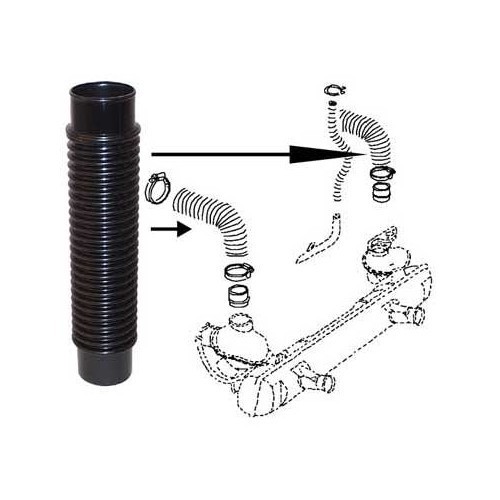

C'est pas bête tes tuyaux pour l'air de chauffage, au moins tu vas pas les déchirer ceux là !

MessageSujet: Re: Quid de mon moteur ?   Quid de mon moteur ? Icon_minitimeMer 27 Avr - 8:54
oui je trouve aussi qu'ils sont top!
c'est quoi exactement?
Quid de mon moteur ? Empty
MessageSujet: Re: Quid de mon moteur ?   Quid de mon moteur ? Icon_minitimeMer 27 Avr - 9:32
coxbzh a écrit:
Tu peux trouver ça chez notre partenaire mecatechnic  Quid de mon moteur ? 808202
Quid de mon moteur ? VC22004P
Bien évidemment, c'est plus cher que la gaine carton, 8€ pièce et je suis pas certain qu'une longueur de 26cm soit suffisante pour l'alimentation air chaud de nos filtres à air d'origine.

Ça risque d'être court en effet, dommage...

Oui, très dommage !!! J'y avais pourtant bien pensé à mettre les trois gaines chauffage plastique...
