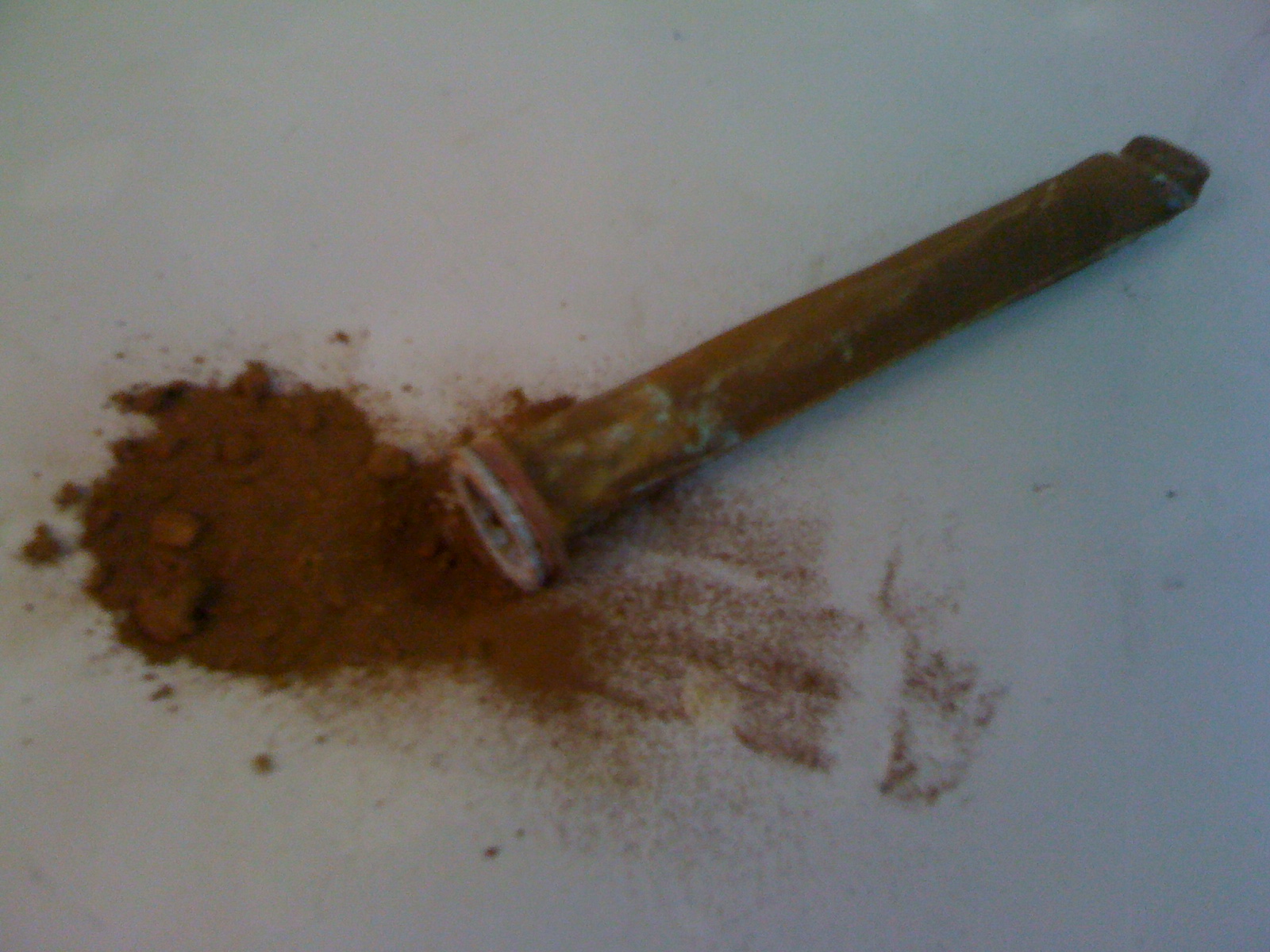

Sans démonter le réservoir, il faut le placer entre la sortie de réservoir et l'entrée de la canalisation qui passe dans la poutre de chassis.
Tu peux par contre en profiter pour déposer le réservoir, bien le nettoyer et changer le filtre interne en sortie de réservoir si ta VW en est équipée d'origine.
un filtre interne d'origine.....voilà ce que cela donne parfois...ici sur une cox 1200/1300
Regulateur de pression Filtre-dans-reservoir
Regulateur de pression Empty
MessageSujet: Re: Regulateur de pression   Regulateur de pression Icon_minitimeMar 6 Sep - 10:49
Autant supprimer le filtre du réservoir.
Comme le fait comprendre Loïc, au fur et à mesure des années, il peut se colmater.
Si ton réservoir est rouillé, traite le avec un kit de chez Restom.
Un ami l'a fait, c'est efficace.
