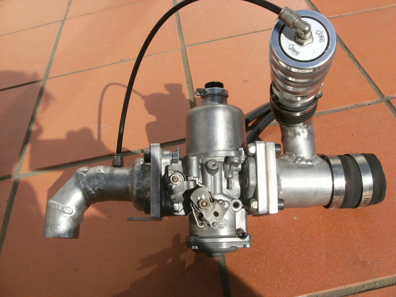

fabrication des deux raccordements pour l'alim et le retour de carburant
cheap speed  and 1303 power!!!!! - Page 2 <a href=cheap speed  and 1303 power!!!!! - Page 2 Dscf6517" />

depuis ce matin:
isolation thermique de la tubulure entre le turbo et le filtre a air
fabrication d'un support pour le carbu ,ce support accueil le guide pour la gaine du cale d'accélérateur.
mise en place a blanc de l'échangeur air /eau afin de pouvoir maquetter et fabriquer un coude entre le carbu et l'échangeur et une tubulure entre le turbo et l'échangeur.
dans la semaine j'ai fabriquer la commande rotative des gaz sur le carbu.
cheap speed  and 1303 power!!!!! - Page 2 Dscf6519

Et ben, juste chapeau !

ce soir
les tubulures ou piping terminées
[img]cheap speed  and 1303 power!!!!! - Page 2 Dscf6520[/img]

commande rotative des gaz montée
obturation de l'entrée de reniflar
durite d'alim et de retour montées
carbu prêt
cheap speed  and 1303 power!!!!! - Page 2 <a href=cheap speed  and 1303 power!!!!! - Page 2 Dscf6521" />
cheap speed  and 1303 power!!!!! - Page 2 Dscf6522

pour ce soir terminé!!!
le carbu est en place :reste a mettre l'huile dans l'amortisseur de piston, monté le cable des gaz.
l'échangeur est en place: reste la mise en place d'une mise a l'air dans bocal, remplir de liquide de refroidissement, le raccorder a la pompe, contecter la pompe a l'élec.
l'allumage est est en place: reste a re-verifié le déclenchement du retardateur d'avance a partir de 200 mbar, branché le + aprés contact sur la bobine et      le calage en dynamique a la lampe.
reniflard en place, reste a connecter les caches culbus
reste a connecter le réseau pression turbo au mano, au régulateur de pression d'essence.
reste a connecter ma boite de filtre a air au turbo
reste a raccorder le full flow
reste a faire le plein d'huile
reste a réparer un cache culbu
cheap speed  and 1303 power!!!!! - Page 2 <a href=cheap speed  and 1303 power!!!!! - Page 2 Dscf6523" />
