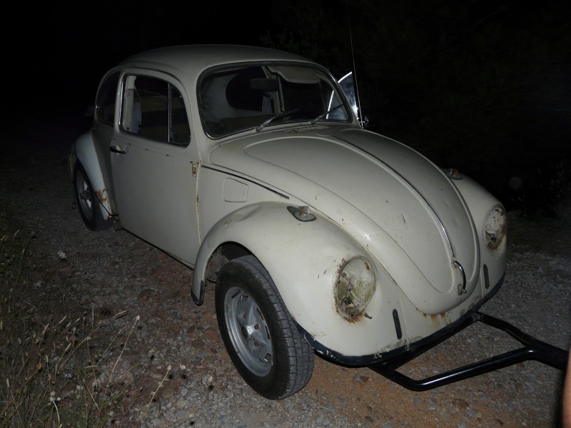

Heyyyyyyyyyyyyy jeunes gens forts sympatiques ,
Bon je vous presente Rusty Herbie
Cette fameuse 1300 achetée par 2 potes de longue date a qui jai foutu le virus !! , bon un l'avait deja mais depuis qui'il a piloté SuperBug , depuis il en veut une a tout prix !!
Doinc c'est chose faite
Voila la bestiasse !!
Bon apres etre arrivé sur les lieux , les 2 acolytes montent les 4 roues , pdt ce tps moi jetais allé chercher le tow-bar , donc 30km aller retour , donc pas de photos du montage des jantes ,
Donc apres qq grosses pertes de temps , on se decide ENFIN a decoller , vers 22h30 , et petite pause au macdalle , lavantage de bouffer a 22h30 c'est quil y a personne sur le parking !!!
Vers 23h on decolle , mais 10 min apres on s'arette car on se fait surprendre par la neige , oui incroyable mais vrai, avec Guillaume qui se dit " mais on en a encore pour 1h30 de route , comment on va faire pour rentrer c'est le drame lol! lol! "
Finalement au bout de 20min la neige s'arrette de tomber ,
Hey les gars , de la neige en plein mois de juillet ???? ya pas une couille la ?????
Bon voila la vrai raison de l'arret !!
https://www.dailymotion.com/relevance/search/rapatriment%2Bcox/video/x67tea_cox-rapatriment-frein-a-main_auto
Ouais je sais :369: :369: :oo: :369: :369:
Bon finalement , apres ca on es arrivés vers 1h du mat' , nickel sans autres petits souci ,

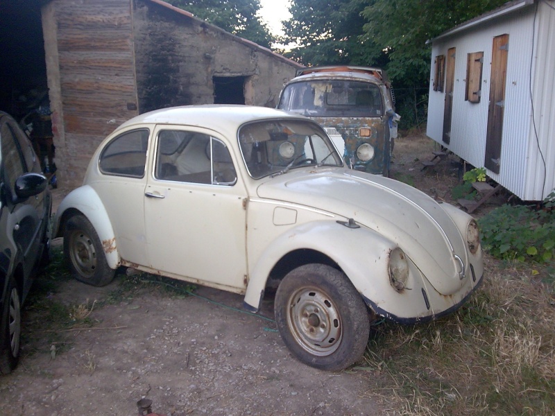

voila Rusty Herbie , en attendant quon debarasse l'abris , ou elle va dormir , avec evidemment que les lumeire de nos portables :lol:
Et voila la belle est sous son abri avec Aurelien qui veut pas la quitter , nous non plus dailleurs , car on a pas pu faire battre son p'tit coeur
