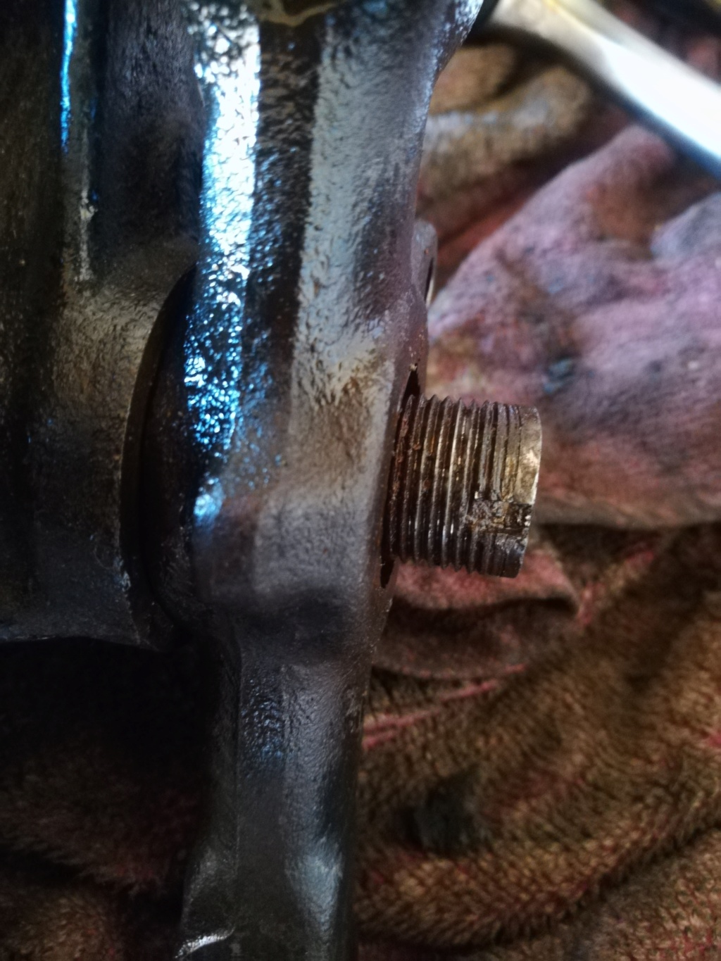

La tige à du prendre un sacré coup sur la trogne la tête était toute déformée (aplatie) et les filets du coups en piteux états ;
Boitier de direction Img_2013

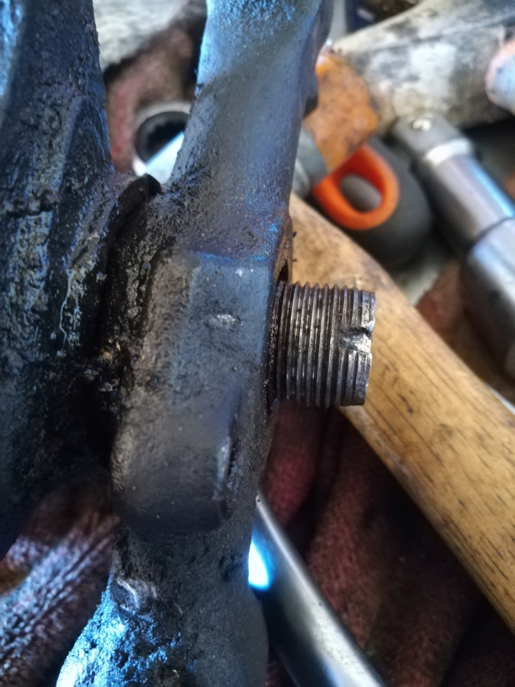

pour comparer avec mon boitier ;
Boitier de direction Img_2014
Finalement en meulant pour rendre la tête un peu conique et avec un peigne à filet on à réussis à faire prendre le boulon, ouf  Boitier de direction 873446
Plus qu'à remonter ça ...
