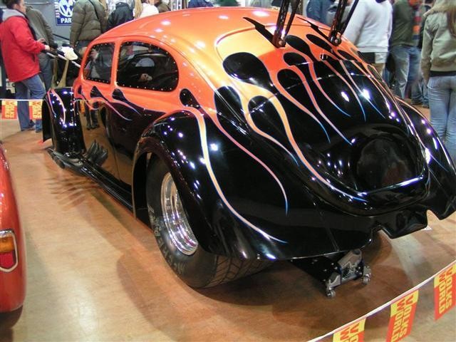

a quoi y sert le cric sous le "moteur" ??
Travaux hivernaux sur la 1303, voire beaucoup plus !!! Empty
MessageSujet: Re: Travaux hivernaux sur la 1303, voire beaucoup plus !!!   Travaux hivernaux sur la 1303, voire beaucoup plus !!! Icon_minitimeJeu 20 Nov - 12:44
A mon avis, le moteur n'est pas derrière...
MessageSujet: Re: Travaux hivernaux sur la 1303, voire beaucoup plus !!!   Travaux hivernaux sur la 1303, voire beaucoup plus !!! Icon_minitimeJeu 20 Nov - 13:48
+ 1 , dois y avoir un bon gros v8 devant , a voir les sorties latérales.... Travaux hivernaux sur la 1303, voire beaucoup plus !!! 999429

+1 Travaux hivernaux sur la 1303, voire beaucoup plus !!! 681905
